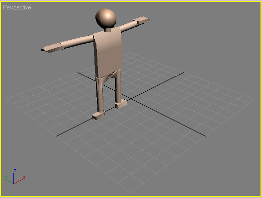

    Saludos a todos los miembr@s de esta excelente comunidad. Vengo hasta aquí para resolver un problema que lleva 3 semanas rompiéndome la cabeza: como modelar un personaje humano.
    Lo máximo que he conseguido es esto:
    No quiero usar los RPC (o algo así), quiero modelar yo, paso a paso.
    ¿Me podrían dar un tutorial más o menos sencillo? Gracias y saludos.

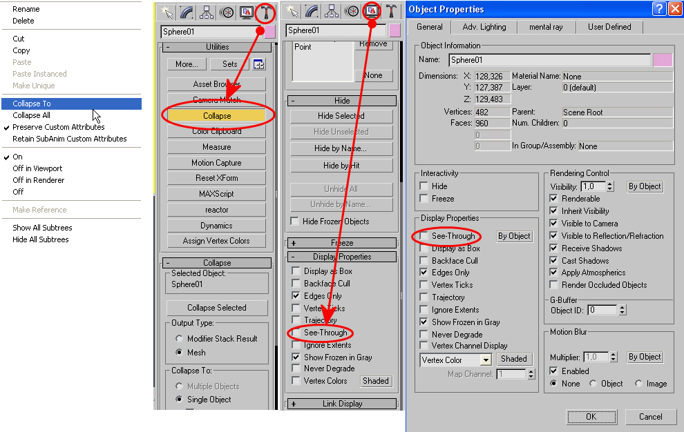

    Ahí encontré collapse, pero no estaba seguro. Por más que he buscado en el customize user interface no he encontrado se th rouge toggle, ¿dónde está? (a ser posible con captura de pantalla). Saludos.

    El conmutador de transparencia lo puedes aplicar con la combinación Alt+x o dándole clic derecho en el objeto para ir a sus propiedades, también en el panel display.

    Hola, con collapse stak se refiere a colapsar la pila de modificadores, para eso debes clickar con el botón derecho encima de un modificador y darle a collapse all(colapsar la pila de modificadores entera) o collapse to (colapsar la pila de modificadores hasta el modificador sobre el que clickas).
