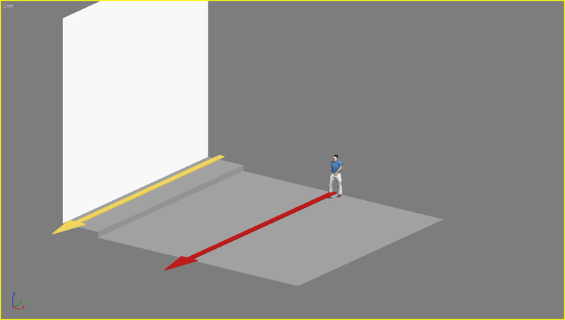

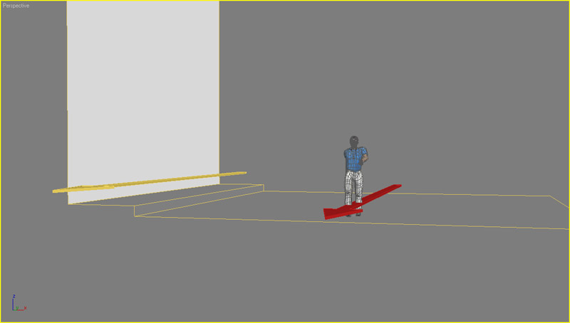

    Hola, estoy tratando de hacer una animación con modelos de personas en 3d con animaciones bip, lo que quiero hacer es hacer que un personaje camine por la ruta amarilla (ver la imagen adjunta), cuando importo el archivo bip al personaje lo posiciona en la línea roja y no sé cómo hacer que haga la ruta sobre la línea amarilla, este es un ejemplo, pues quiero colocar varios personajes en un escenario y me gustaría posicionarlos y orientarlos a migusto, pero cuando les aplico el bip con diferentes movimientos pues se me ranchan en un sitio y no me dejan, debe haber una manera de hacerlo, pero no la he descubierto aún, quién pudiera ayudarme?

    Si que se puede. Una vez cargas el archivo (*.bip) en el bípedo tienes una opción llamada move all mode está en la pestaña Biped, el icono es un círculo con una flecha. Si pinchas en el icono (se pondrá en azul claro) te saca una ventana que llamada offset. Ahora lo único que tienes que hacer es posicionar el Biped donde quieras. Una vez que este en susitio puedes pulsar el botón collapse (no es obligatorio), cierra la ventana offset y desactiva el botón move all mode.
    Haz eso con cada Biped y listo.

    Gracias Johnny Biped, funciona perfecto. Cuando tenga algo hecho lo subo, y de nuevo gracias.
