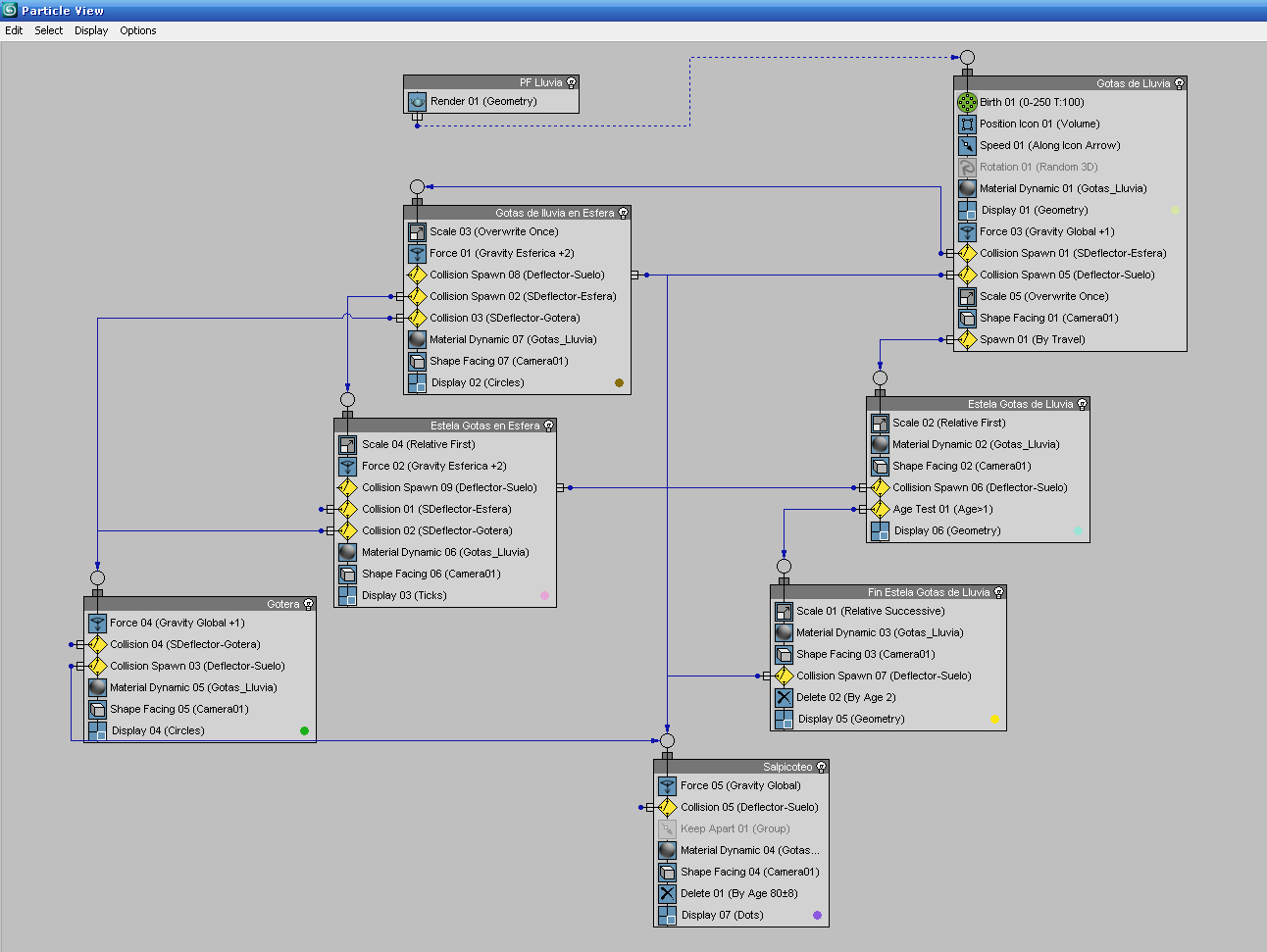

    Noche de lluvia
    Hola Epiytito, te adjunto un pantallazo de la configuración del Particle Flow que hice, para que puedas usarla de referencia, pues estoy seguro de que aprenderás mucho más si la estudias un poco y te calientas la sesera para configurar la tuya propia, espero que te sirva. Un saludo, y cualquier duda estaré encantado de resolvértela.

    Una pregunta, ¿esos esquemas que hacéis son simplemente orientativo o tiene efectos sobre Particle Flow, por ejemplo?
