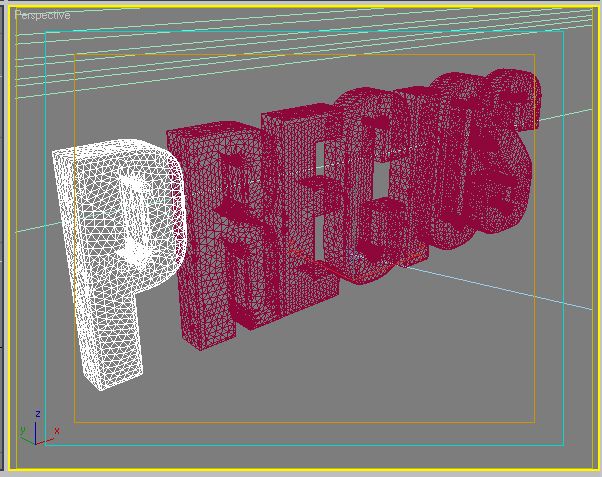

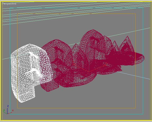

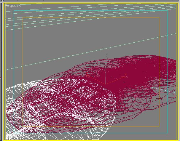

    Hola muy bueno el foro, les comento que estoy trabajando en un proyecto en 3dsMax 8 y se cierra el programa al renderizar la escena en el fotograma 21. Explico: tengo texto en 3d convertido a malla editable y separado letra x letra, a una le aplique el modificador Melt, (derretir) cada letra tiene alrededor de 4000 caras, no creo que sea problema de hardware ya que tengo placa Nvidia y 2 y Gb RAM. Estoy casi seguro que es un problema del programa, pero no sé cuál, no he usado nada raro, utilizo la configuración de render bassica del 3d.
    Por favor necesito ayuda espero a ver sido claro, he subido unas imágenes para hacerlo más gráfico. Gracias.

    Ya lo tengo, he probado ir cambiando 1 a 1 los parámetros y resulta que es un problema con el material del piso de la animación tiene un mapa RayTrace y parece que se complica con eso, pero no sé cómo solucionarlo sin sesactivar el mapa.
    Pruebo alternativas y les comento como me fue.
