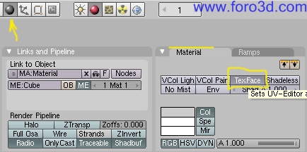

Para que cuando hagamos el render podamos ver las texturas, hay que presionar el botón Texface de la ventana de material.
