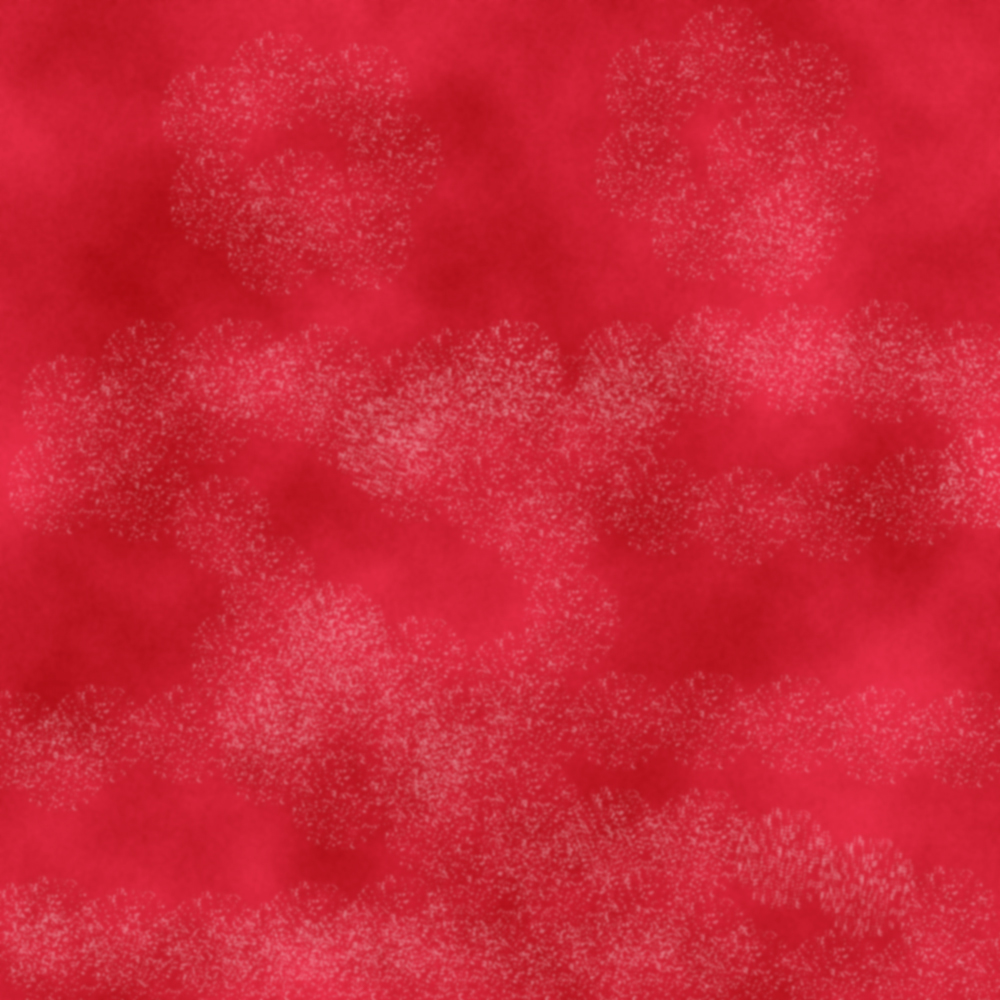

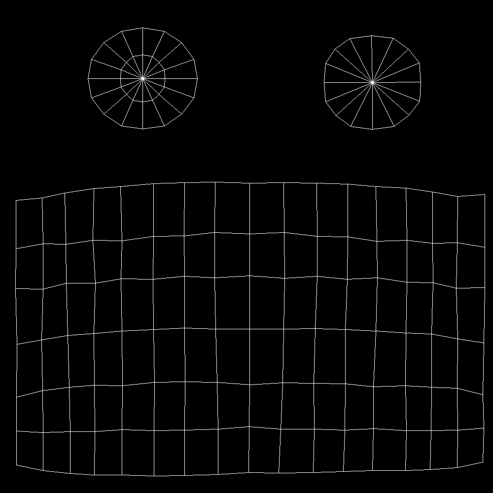

    Hola. Saben, estoy trabajando con el texturizado, de una manzana, y cuando le aplico la textura, no me sale muy bien, no sé si me podrían ayudar.
    Les dejo el mapa de UVW y como lo pinta (use el Adobe Photoshop).
Nombre: manzana.jpg

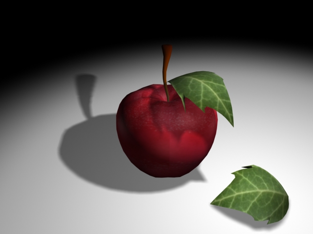

    Como verán, la manzana tiene una línea o una marca, como corrijo eso.
    Por favor ayuda.
Nombre: textura_aplle.jpg
Visitas: 305
Tamaño: 105.2 KB
ID: 94552   Clic en la imagen para ver su versión completa.
Nombre: textura_aplle7.jpg
Visitas: 11100
Tamaño: 522.3 KB

    Se me ocurre que te puedes estar saliendo del cuadro en el Unwrap. Pon una captura del Unwrap (cuando haces click en edit.

    Esa línea es donde se juntan los dos extremos del mapa que has hecho y siempre te va a salir porque no se puede pasar de 3d a 2d sin hacer cortes.
    Tienes que hacer que te aparezca en una zona lo más disimulada posible y o usar Bodypaint, que es un programa para pintar en modelos 3d y que viene muy bien para arreglar las costuras (tiene un tampón de clonación igual que el Adobe Photoshop, con el que con un poco de paciencia lo dejaras perfecto). Saludos.
