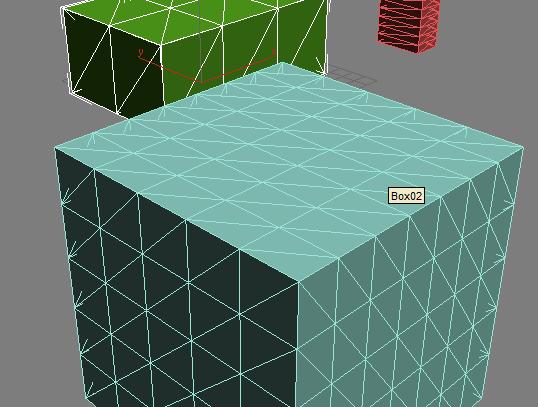

    Hola. Pues bien el problema es simplemente que instale el 3ds Max 2008 en un ordenador nuevo. Y me apareció con el menú en blanco sin los botones(que ya lo solucioné).
    Y luego los segmentos me aparecen triangulizados en vez de en cuadrados.
    Como los puedo poner sin los malditos triángulos?
    Es que me dificulta muchísimo modelar de esa manera.
    Ayuda por favor que supongo que, será alguna tontería de la configuración y la verdad me urge bastante. Gracias.

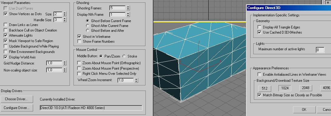

    Te vas a customize, preferencias, viewports y ahí en display drivers, configure drive. Destilda la opción display all triangle Edges. Saludos.
    Mar 2007
    30
    Ayuda problema con la división de segmentos
    Ya lo hice, cerré el 3ds Max, lo vuelvo a abrir, pero siguen saliéndome triangulizados los segmentos puede que tenga algo mal configurado además de eso?
    Es que no tiene sentido nunca me había pasado y no he tocado nada esta recién instalado.

    Gracias, ya sé porque era. Tenía que desactivar use triangle strips. El problema era que tenía activo el direct 10.0 y en sus preferencias no me aparecía casi ninguna opción.
    Lo cambie al DirectX 9.0 y aparecieron muchas más entre ellas esa de use triangle strips. Gracias porque me puse a mirar por ahí gracias a ti.
