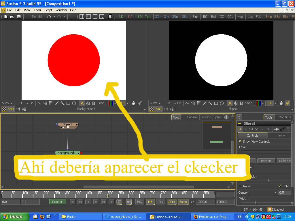

    Buenas tardes, en Digital Fusion no consigo que en las pantallas de visualización, las imágenes con alpha me muestren en su transparencia el checker (cuadrículas) sólo veo un color sólido. He probado muchas configuraciones. Gracias de antemano.
Nombre: Pantallazo.jpg
Visitas: 236
Tamaño: 146.7 KB

    Checker en digital fusion
    En los background que uses, debes ajustar la configuración del alpha para que no sea sólido. Baja el slider a a 0.

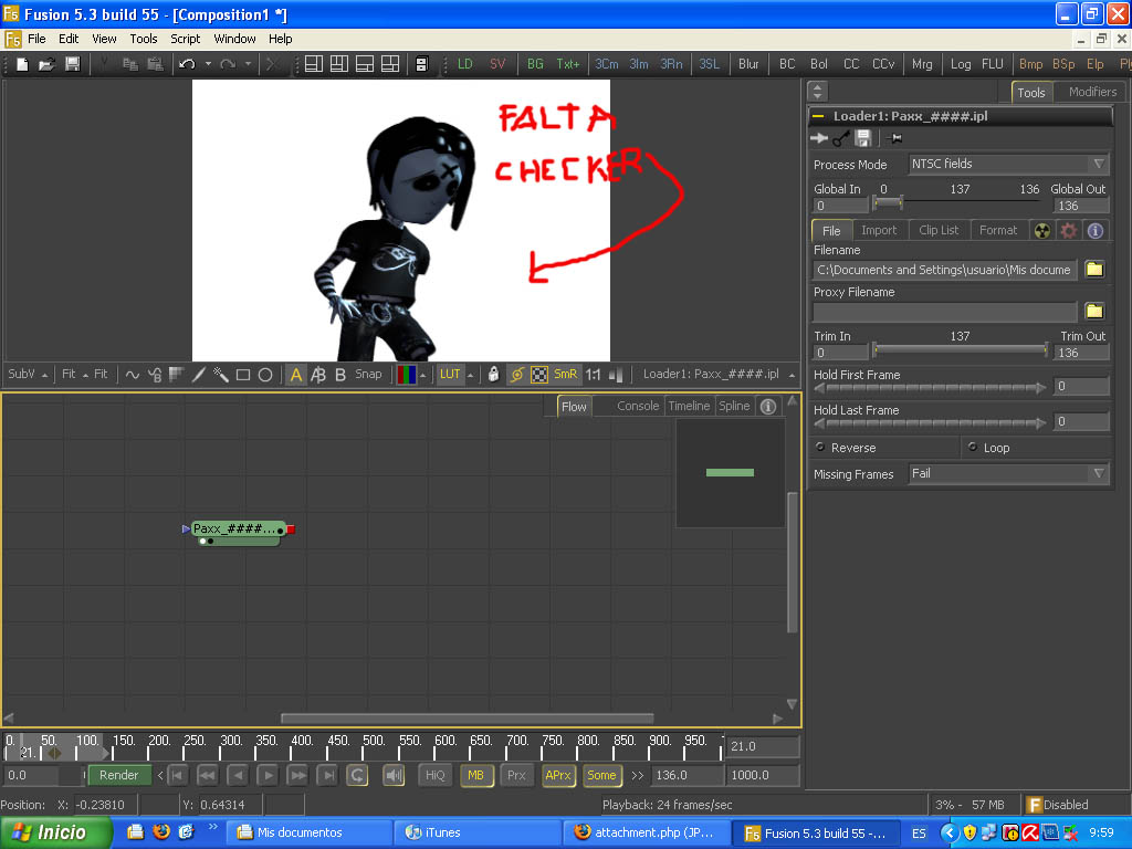

    Creo que no es eso que me comentas. Cualquier imagen con transparencia me debería mostrar el checker atrás. Gracias.
Nombre: Pantallazo2.jpg
Visitas: 98
Tamaño: 134.2 KB
    Vaya no será por el botón del checker que tienes justo debajo del cartel ¿no? (a la izquierda de smr).
    No. Como puedes ver en el pantallazo, esta activado.
