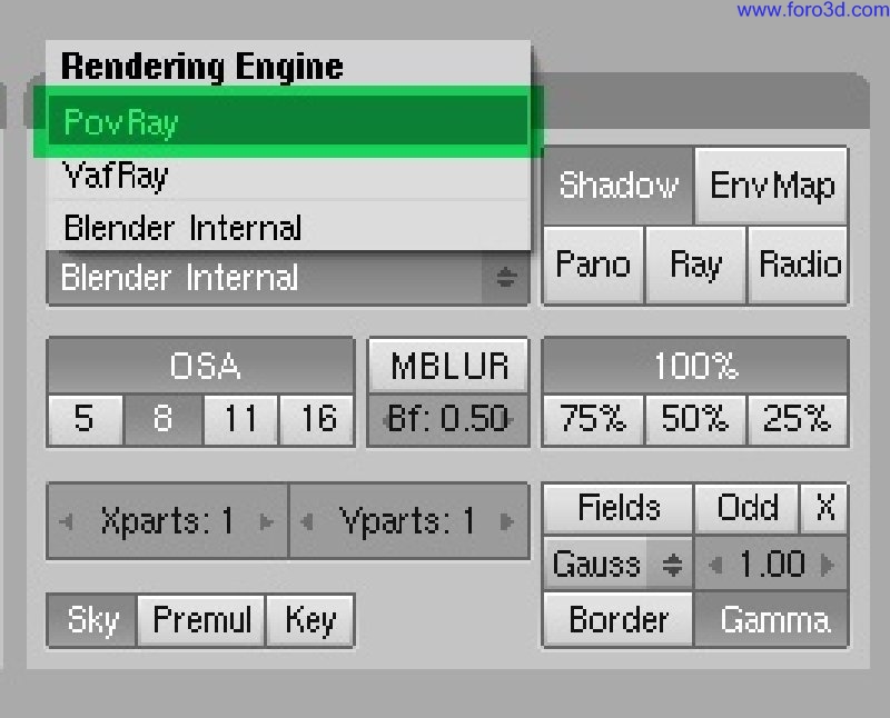

Una vez que tengas instalado correctamente blend2pov y Pov-Ray, podrás acceder a ellos directamente desde el botón render de Blender, de la misma manera a como lo harías con Yafray (figura 1).

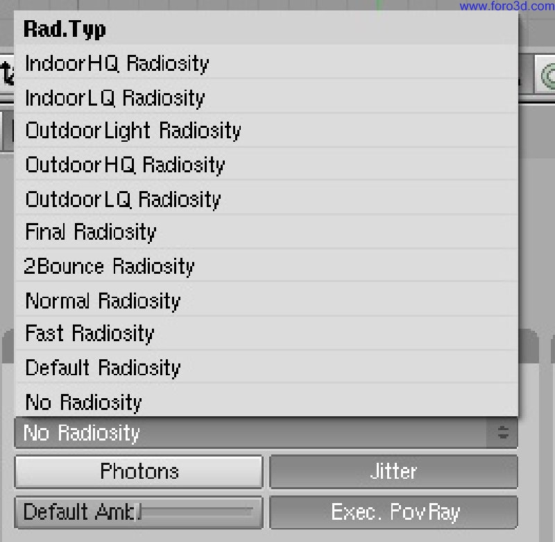

Ahora nos adentraremos en las opciones disponibles para los tipos de radiosidad.
No radiosity: cuando seleccionamos esta opción blend2pov no calcula la radiosidad.
Radiosity default: como el nombre indica, carga los parámetros del tipo de radiosidad por defecto. Dependiendo de la escena, los resultados pueden ser malos, aunque lo suficientemente buenos para realizar las pruebas de los renders, no sacrificando el tiempo de generación.
Radiosity fast: este tipo realiza un cálculo rápido para la radiosidad, pero de calidad baja, aunque superior que el default.

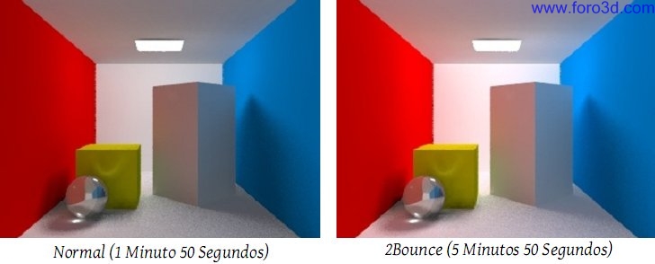

Radiosity normal: este tipo usa valores típicos de radiosidad para escenas que requieren un buen render, pero sin sacrificar demasiado el tiempo de generación (por ejemplo, para las animaciones).

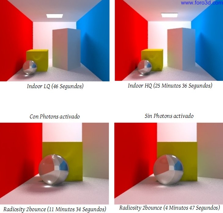

Radiosity 2bounce: éste usa los valores del tipo radiosity normal, pero realiza un doble rebote de la luz, mejorando la escena. Esto se consigue variando el valor de un parámetro especial de porvray llamado the recursion_limit. Este parámetro controla el número de veces que la luz interactúa o rebota con un objeto. El máximo valor es 20. Para este caso, el valor de the recursion_limit es 2. Por supuesto, esto incrementa el tiempo de generación (rendering).
Arriba, comparación de la calidad y tiempo de render con diferente radiosidad sobre la misma escena:
Radiosity final: como el propio nombre indica, es usado para realizar renders de alta calidad y, como podrás adivinar, usando bastante más tiempo en la generación.
Radiosity outdorlq: éste es para calcular radiosidad de baja calidad para escenas exteriores. Es el más rápido. Se usa para simular la radiosidad en escenas de exterior, donde la iluminación proviene de una luz puntual. El render es de baja calidad, pero es ideal para pruebas debido a los bajos tiempos de renderizado.
Radiosity outdorhq: es justamente el contrario al anterior tipo y es usado para generar renderizados de escenas exteriores de alta calidad.
Radiosity outdorlight: se usa para simular radiosidad en escenas exteriores, donde el sol es la fuente principal de luz. Sin embargo, las calidad es similar al tipo outdorlq.
Radiosity indorlq: se utiliza para simular radiosidad en escenas de interior. Usa un valor de 2 para el parámetro recursión limit. radiosity indorhq: se utiliza para simular radiosidad en escenas de interior, usando un valor de 3 para el parámetro recursión limit. El tiempo de render es más alto, pero es lo mejor para tus trabajos de renderizado finales.
Puedes conseguir mejores configuraciones para la radiosidad modificando sus parámetros en Pov-Ray, o modificando el valor de povglobalrad que tenemos en Blender. Recuerda, que siempre que se modifiquen los parámetros de la radiosidad en blen2pov, tendrás que utilizar de nuevo la opción bake radio&phot.
Photons.
Este botón habilita la posibilidad de generar cáusticas en tu escena. Si no está activado, por defecto se generan unas falsas cáusticas, cuyos resultados, a veces, pueden ser buenos. Los parámetros que configuran los fotones para las cáusticas, se almacenan en el fichero exp, ph. Los fotones son usados como ayudantes para los cálculos de la radiosidad.
Aunque los resultados de las falsas cáusticas no son espectaculares, pueden ser útiles en escenas con gran cantidad de agua (por ejemplo, debajo del agua del mar o de una piscina). En este tipo de entornos, la generación de cáusticas con fotones lleva mucho, mucho tiempo. Por lo tanto, aquí se recomienda el uso de las falsas cáusticas. Esto se puede ajustar directamente en Pov-Ray usando el comando Caustics power, al cual se le puede dar un valor de 0.0 a 1.0. Tened en cuenta que cuando se le da el valor 0.0, las cáusticas no se generan. El valor de Caustics power se introduce como un parámetro interno de los materiales.

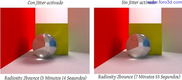

Jitter
Ésta es una condición para las luces de área, que hace que se genere una muestra aleatoria de este tipo de luz, suavizándose, de este modo, las capas de las muestras de luz y de sombra. Sin embargo, esto causa problemas en las animaciones, ya que, al generar muestras aleatorias de suavidad de luz y sombras, luego en las animaciones, éstas parecen como si pegaran saltos. Ver las imágenes de ejemplo para entender mejor este efecto.

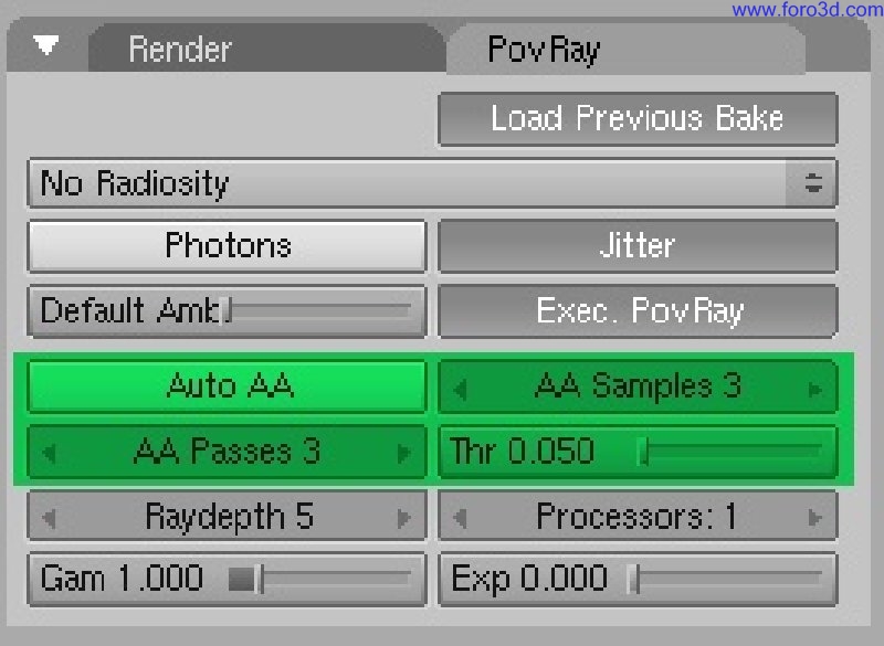

Auto a
Si se presiona este botón, se activa el antialiasing en Pov-Ray. Es ideal para realizar pruebas de renderiazación. Por defecto, esta activado. Si lo desactivas, aparecerán tres nuevas opciones: a samples, a passes y thr (a threshold o umbral del antialiasing). Estas nuevas opciones permiten controlar manualmente el antialiasing.
La opción a samples es usada cuando se utiliza la profundidad de campo (dof - Depth of Field). A passes es la cantidad de pasadas que debe realizar el render para corregir el aliasing. Thr (a threshold) es el valor de separación de la región de píxeles a la que aplicar el antialias.
Ray Depth
Esto indica el número de rebotes del rayo y es fundamental para cristal y espejos. Cuanto más alto sea el valor, mejores resultados. Esto aumentara el tiempo de generación de la escena.
Processors
Esta opción actualmente no está disponible en esta versión de blend2pov.
Gama
Gamma esta relacionado con el proceso osa, el sobremuestreo (oversampling) de los píxeles que son mezclados para generar el resultado final. Un rendering convencional tiene un valor de gamma de 1.00.
