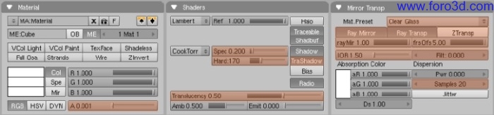

Paso3. En la ventana 3d seleccionamos con [RMB] el cubo que tenemos creado por defecto. Vamos a la ventana de botones material [f. El panel mirror trans nos muestra las opciones disponibles con Yafray. Crearemos un cristal claro, usando la configuración por defecto para el cristal. Para ello, seleccionamos de la combo o lista desplegable mat. Preset el valor clearglass, establecemos el resto de los parámetros del material tal y cómo se muestra en lafig.1. Biselaremos un poco los bordes de la malla. Para esto, usé subdivide multi 3x (a3niveles) [f9>>multire y le añadí un bevel 2x (a2 niveles) con valor de anchura 0.100 (width) [f9>>modifier, para a continuación aplicarle un Setsmooth [f9>>link andmaterial. De todas maneras, un simple bisel puede quedar bien. Observar la imagen de abajo.

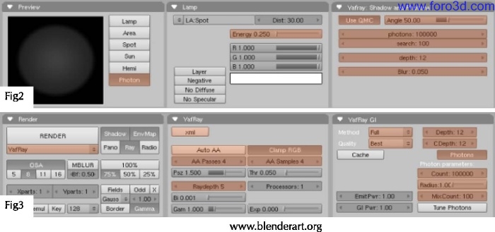

Paso6. Duplicamos la luz de área [shift+d] y cancelamos el modo de desplazamiento [RMB]. Con esto dejamos ambas luces en la misma posición original. En el panel de botones material/Lamp, cambiamos el tipo de luz a Photon. En Blender, la única manera de generar cáusticas en la escena es usando este tipo de luces. Establecer los parámetros de la luz tal y cómo se muestra en la fig.2.
Paso7. Ahora nos vamos al panel de botones del render [f1, y cambiamos los valores de los parámetros según la fig.3.

El primero es el propio panel de Yafray. Este panel permite controlar la configuración del renderer de Yafray. Normalmente es aconsejable deshabilitar la opción de xml, para que puedas ver la generación de la escena en el momento que está sucediendo. También puedes dejar el auto a habilitado, para permitir que Yafray controle automáticamente el antialiasing. Sin embargo, para un mayor control de las cáusticas, tendrás que cambiar a modo manual deshabilitando la opción auto a.
El segundo panel es el panel Yafray GI. Gi se entiende por global illumination (iluminación global). La iluminación global es el efecto producido por la luz emitida desde la fuente de luz global de la escena. Para este ejemplo, nosotros usamos una GI detipo full (parametromethod), y establecimos la calidad a high (parámetro quality) para obtener mejores resultados. Otros parámetros son depth y cdepth. Depth es el número máximo de rebotes para calcular la distancia de un rayo emitido durante el proceso de ejecución del trazador de rayos. Cuanto más pequeño sea el valor, más rápidos serán los cálculos, pero los resultados serán menos precisos. Y cdepth es similar, aunque es para el cálculo de la profundidad de los rebotes de los fotones en las cáusticas. De igual manera, si el valor es pequeño, el cálculo será rápido, pero la cáustica resultante será poco precisa. También habilitamos el parámetro Photons en este panel. Esto permitirá el uso de fotones en la iluminación global, los cuáles son también conocidos como fotones ayudantes (helper Photons). Estos son emitidos en la escena desde todas las direcciones. Cuantos más fotones, mejores resultados (nosotros usamos 100.000), pero el tiempo de generación de la escena se incrementa enormemente.
El último panel es el de las luces (Lamp) [f. Esta situado en el panel de botones material/Lamp. Necesitarás seleccionar la luz de fotones de la escena para que aparezca el panel Yafray hadowand Photons. Con las luces de fotones (photonlamp) permitiremos el uso de fotones para generar cáusticas directamente desde una fuente de luz. Aquí el parámetro power es como en cualquier otra luz, e indica la cantidad de brillo que tendrán las cáusticas. La luz de fotones nos permite orientar las cáusticas y optimizar adecuadamente los resultados. En el ejemplo, usamos unos 100.000 fotones. En escenas más complejas se pueden llegar a utilizar ¡hasta un millón. Dependerá de la cantidad de cálculo que necesites para generar tu escena.
