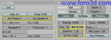

    Los paneles extendido de Yafray en las opciones de renderizado [f1 de Blender.
    Preferencias GI.
    Primero, asegúrate de tener Yafray instalado, y su ubicación agregada a tus variables de entorno (ver el readme de Yafray). En Blender, ve a los botones render, y en el menú desplegable bajo la opción render, selecciona Yafray. Esto debería abrir dos paneles más, Yafray y Yafray GI. En el panel Yafray, el botón xml debería estar deshabilitado, lo que te permite ver el progreso del render.
    Los dos botones de abajo permiten especificar el nivel antialiasing. Los otros botones de más abajo no son importantes ahora, no necesitan ser cambiados. El otro panel, Yafray GI es más importante. El menú desplegable method permite escoger los métodos none sin GI, skydome para conseguir algo similar al Ambient Occlusion de Blender y full para el renderizado de iluminación global propia. Al seleccionar full se habilitaran nuevos botones abajo.
    Las preferencias de calidad determinaran (adivina qué.) la calidad, así como la velocidad del render, un valor medium/high (medio/alto), debería ser suficiente para la mayoría de los casos. Si hay caras pequeñas, modelos detallados o si hay superficies muy cercanas entre sí, tal vez debas poner la calidad mayor para evitar artefactos de renderizado.
    Una solución GI completa puede ser insoportablemente lenta al renderizar (horas), de modo que algunos trucos pueden usarse para acelerarla. Activa los botones caché y Photons en el panel Yafray GI. El Photon caché acelerara el render en unas diez veces. Sin embargo, tendremos algunos spots brillantes/oscuros (bright/Dark spots) en el render final. Aumenta la calidad para evitar eso o cambia el valor de ref. Si pones referencia (Refinement/refinamiento) a cualquier valor que no sea 1 (yo uso 0.1), calculara el mapa de fotones 2 veces antes del render final. El segundo paso hace más cálculos en las partes de la imagen que tienen más detalle, y el resultado final será mejor.
    Otras preferencias también importantes son: emitpwr y GI pwr. El emitpower determina cuan brillantes son los objetos emisores, las luces de área y el fondo. Gi power determina cuanta energía (luz) irradiaran estos emisores. Suele ser suficiente cambiar el GI power para hacer tu escena más oscura o brillante.

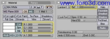

    La superficie
    El plano blanco no se extiende demasiado lejos, tan sólo suficiente como para captar todas las sombras de los objetos. Es completamente blanco, y la reflectivity es 1.0. Notar que la opción only shadow no funciona con Yafray. Esto significa que los bordes del plano serán visibles en el render final, lo que no está bien. Esto se puede arreglar en las preferencias de render, ver más abajo.

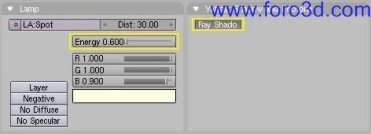

    La luz.
    Hay sólo una luz en la escena, una lámpara Sun con la opción Raytraced shadows (ray shadow) activada. Se le asignó color ligeramente amarillento, con una intensidad de 0.6.

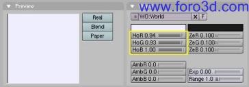

    El mundo
    Otra vez muy simple, el mundo tiene un sólo color, un muy ligeramente toque blanco azulado.

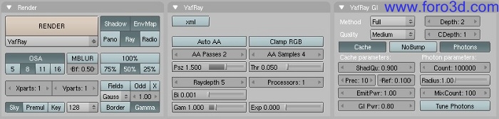

    Preferencias de render
    Importante.
    Es muy poco apropiado, y lo he visto muchas veces, cuando un producto es puesto en un plano gris, flotando en el espacio, o al menos, en una especie de fondo. Este plano gris arruina nuestra CGI. Es importante que tú no puedas ver este plano base, debería mezclarse con el fondo. En este ejemplo usé un plano blanco, pero incluso éste, a veces, es renderizado con un gris en sus bordes. El fondo mismo es ligeramente azul y no blanco. De modo que el truco para obtener este efecto de espacio blanco consiste en poner el emitpwr, en panel Yafray GI, a un valor superior a 1.
    Es necesario experimentar un poco para lograr tener una configuración adecuada, así no puedes ver los bordes del plano base, pero no brillara de una forma no natural. Un valor de 1.20 parece funcionar bien. Gi power está en 0.80. Si aumentas el brillo de la Sun Lamp, entonces disminuye estos valores, y si la oscureces entonces auméntalos.
    Realiza algunos render de pruebas a baja resolución. Haz clic en botón izquierdo del ratón sobre el render y mantenlo presionado, esto te mostrara el color de un píxel dado en la esquina inferior izquierda. Con el botón presionado, arrastra el ratón, y asegúrate que ambos, el fondo y el plano base están en r:255, g:255, b:255. Luego estarás listo para ¡un render final de alta resolución. Pon la calidad entre medio o alta (medium/high), el valor referencia a un número distinto de 1, y activa el antialiasing, en este ejemplo usé 2 passes con 4 samples cada una, estos son los valores que uso frecuentemente, es una buena relación entre calidad/velocidad. Notar cuanta calidad hemos logrado, con una configuración tan simple.

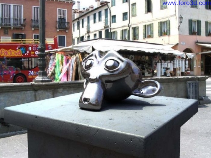

    Visualización del producto I - Iluminación HDR en lugar de tener un world de color blanquecino, podrías hacer una prueba de iluminación high dynamic range para el fondo. Esto cambiara la intensidad y el color de la luz a través del cielo virtual, haciendo que tenga una aspecto más suavizado y natural. Para mayor comprensión, HDR significa alto rango dinámico, donde en lugar de valores RGB de 0 a 255, son usados números de punto flotante con una mayor precisión, y un mayor rango dinámico, para almacenar la luminosidad (emisión de luz) de cada píxel. Light probé, significa que la imagen es una panorámica del entorno en 360°. El proceso para la creación de light probes HDR no está en los objetivos de este tutorial, pero puedes descargar algunas de las probes HDR disponibles en la red (ver http://www.Debevec.org para algunos novatos), o haz una propia. Asegúrate de que esté en formato light probé (aka, angular map), al igual que los opuestos a: vertical cross, Latitude/longitude, o algún otro formato panorámico.
    El próximo paso lo puedes saltar, pero es altamente recomendable. El problema de la iluminación GI con Yafray es que cuando se hacen renders rápidos, éste usa algunas muestras aleatorias del entorno. Una buena y clara imagen HDR puede diferir en valores de luz en un intervalo corto, por ejemplo: demasiado contraste.
    Con unas pocas muestras, algunas de éstas pueden tener píxeles con mucho brillo, y otras con píxeles oscurecidos, y como resultado tendremos un render manchado. He resuelto este problema haciendo blurring del mapa HDR original. En el sitio http://www.hdrshop.org puedes descargar la versión 1 de HDRShop gratuitamente. Abre tu Light Probe, y en el menú de filtros, selecciona Gaussian Blur, y haz blur a la imagen, usando valores de 4-5 para mapas pequeños: 512*512, a 12-15 para resoluciones altas, como 1512*1512. Vuelve a guardarlo con un nombre diferente.

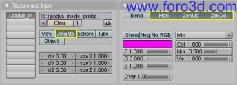

    Ve a los botones de textura, y selecciona el botón verde world. Pon el tipo de textura a imagen (image), y carga el archivo *, HDR como cualquier otra imagen. Ve al botón world, y en el panel map to, pon el mapeo en angular map, y en output todo a hori, zenup y zendown. Yafray automáticamente vera que tienes una textura HDR world, y cuando la opción GI esta habilitada, ésta automáticamente usa la imagen para iluminar.

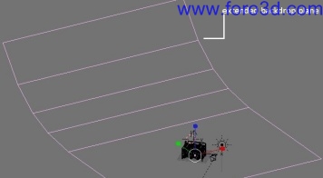

    Similar al ejemplo anterior. El plano base no es suficiente, ya que veras sus bordes en el render. Para arreglar eso, toma el borde más alejado del plano y cúrvalo hacía arriba, lo suficiente como para bloquear el campo de visión de la cámara. Asegúrate que la curva empiece mucho más, allá de la sombra del objeto, de otro modo, verás cómo la sombra también se curva hacia arriba de un modo anormal en el aire. Ver imagen de arriba.
