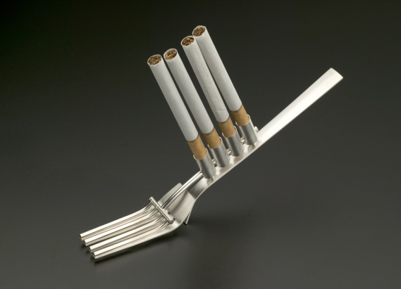

    El making of de un tenedor, por class Eicke Kuhnen.
    introducción una buena imagen vale más que mil palabras en el mundo del diseño industrial (Cad/Cam). Blender ha llegado a ser una herramienta esencial para mí trabajo, ya que me permite visualizar cualquier idea con una mayor flexibilidad que cualquier boceto hecho a mano y, de esta manera, comunicar visualmente tanto el diseño como el concepto. Aunque Blender no fue hecho principalmente para Cad/Cam, y carece de opciones que otros productos orientados al diseño industrial sí posen, es posible también usarlo, no sólo para generar escenas (o renderizar) sino, incluso en cierto grado, en todo el proceso del diseño.
    parte 1: modelado como diseñador con un reciente interés en la orfebrería, Blender me probé de todas las herramientas necesarias de modelado para diseñar, explorar y construir mis objetos. Las herramientas de modelado poligonal, junto con las superficies de subdivisión, me permiten modelar cualquier forma que, posteriormente, tengo que ser capaz de hacerla en metal con mis manos. En orfebrería, la mayoría de las formas son construidas con láminas, alambres y tubos. Los elementos pueden ser manipulados a mano o forjados con moldes, y luego se sueldan conjuntamente. Por lo tanto, para mí, que principalmente trato con formas geométricas primitivas, todo esto me parece muy fácil de modelar con Blender. La opción que permite calcular la longitud y ángulo de las aristas, va más, allá de mi capacidad de contabilizar correctamente medidas y dimensiones. Ésta es una de las ventajas más significativas del modelado 3d, ya que te permite trabajar con las proporciones y dimensiones correctas. Pequeñas variaciones en el diseño o un cambio del punto de vista, se pueden conseguir con tan sólo unos pocos clics del ratón, y no requiere que el boceto sea de nuevo dibujado por completo. (imagen de la pantalla de medidas (measurements)
    con Blender además, no sólo puedes modelar elementos mecánicos, sino también animarlos, lo que te permite aclarar conceptos y solucionar posibles problemas. En una vista ortográfica, puedes capturar fotogramas del objeto en modo de alambre (wireframe), y montarlos posteriormente juntos. Si los imprimes en papel, los recortas y los pegas sobre la lámina de metal, te pueden servir como guía a modo de plantilla, y así sacar las formas. También, el trabajar en capas te ayudará mucho, pues puedes distribuir los elementos sobre las mismas y luego mostrar las que te interese para sacar vistas claras y útiles de las plantillas. (imágenes de pantallas de las plantillas).

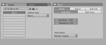

    parte 2: texturizado las versiones actuales de Blender y Yafray, soportan la mayoría de los modelos de texturas y luces que un artista necesita para crear simulaciones de los materiales que quiera. Sin embargo, ciertos materiales como metales pulidos o materiales translúcidos, no se pueden conseguir del todo bien, a no ser que sea con ciertos trucos y tiempo. En mi caso en particular, soy incapaz de conseguir los reflejos anisotrópicos y brillos especulares necesarios, para simular con exactitud las superficies tan pulidas con las que trabajo. Aunque, de alguna manera, este efecto se puede conseguir a través de mapas de ruido procedurales o aplicando mapas de relieve dibujados.
    El problema es que para alcanzar un cierto nivel de detalle, durante la renderización, podemos acabar obteniendo patrones de moiré. Es posible, que un mapa de relieve algo grueso, nos pudiera proporcionar suficiente detalle para simular una superficie pulida. Pero, en este caso, la textura se debería estirar a lo largo de un eje y necesitaría tener la escala apropiada. (imagen de pantalla con texture1 procedural +texture2)

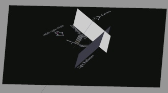

    parte 3: renderización siempre espero que el resultado final de mis escenas, sea lo más realista posible. Uso Yafray como el motor de render principal, ya que me ofrece iluminación HDRI, iluminación global o GI, color bleding o sangrado del color, causticas y profundidad de campo real (dof). En concreto, para los tipos de escenas que necesito, que deben imitar la estética de las luces de estudio, estas características son fundamentales para lo que quiero transmitir con mi trabajo.
Nombre: Páginas desdemagazine7.jpg
Visitas: 241
Tamaño: 18.2 KB
    esta técnica me permite conseguir en la escena, la cantidad de luz deseada proveniente desde la dirección correcta, a la vez que me elimina reflejos no deseados (o puntos de luz no deseados). El mapa de luz HDRI (ver abajo) no sólo iluminara la vista frontal del objeto, si no que también emitirá la luz necesaria que ilumine sutilmente el metal desde todas las direcciones. Esto elimina la necesidad de utilizar pequeños conjuntos de luces que iluminen zonas específicas de la escena, como el tradicional sistema de iluminación basado en tres puntos.

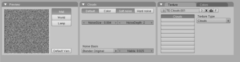

    para crear resultados brillantes, prefiero un suelo o base texturizada. En una de mis últimas creaciones utilizo una superficie semi reflectiva, con una textura de grano fino. Un error muy común que se comete al intentar obtener esto, es el de darle a la superficie un valor de reflexión muy alto. El reflejo sobre la superficie debería ser muy sutil, para que acompañe el objeto principal y no parezca que esté flotando. Además, los reflejos demasiado contrastados sólo provocaran la distracción del observador y robaran su atención de la composición principal. Hay dos posibles manera para conseguir este resultado:
    la sucia, internamente con Blender: el reflejo se puede difuminar aplicando un mapa de ruido fino en el canal de la normal. Ésta es una manera rápida de crear reflejos borrosos, aunque físicamente no sean muy correctos. Pero en este caso, ya que, como el reflejo no debería llamar mucho la atención, esto no tendría que suponer un problema.

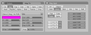

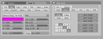

    Primero, al usar un mapa de ruido acabaremos obteniendo ese ruido en cualquier lugar del plano del suelo. Por lo que esto no creara la textura de superficie que estoy buscando. Ver imagen: reflejo con falos relieve en la página anterior.
    Segundo, cuando usamos reflejos borrosos generados únicamente por Yafray, al final obtienes una superficie mostrando el reflejo, pero sin textura. Ver imagen: reflejo borroso real en la página anterior.
    En mi escena final permito que Yafray genere los reflejos borrosos, aunque también le añado un mapa de relieve stucci al canal de la normal del plano del suelo. Con esto obtengo un resultado muy aparente, a la vez que el mapa de relieve stucci da la textura deseada a la superficie del plano del suelo. Esto incrementa mucho el tiempo de generación de la imagen. Si en tu caso tienes un mapa de relieve que funcione bien para el plano del suelo, no sería entonces necesario que usaras el material de relieve stucci para que Yafray genere los reflejos borrosos reales.
