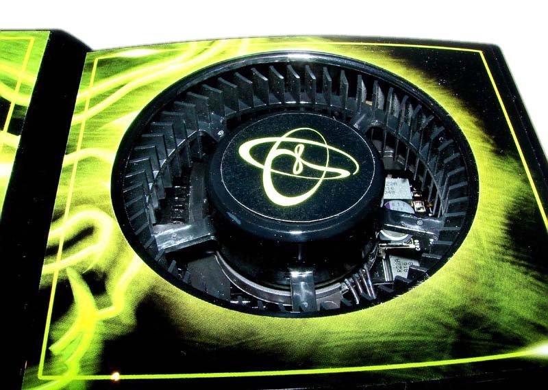

Así es estamos jugando con esta nueva tarjeta para poderles traer este análisis y darles a conocer una tarjeta de vídeo que creemos será la delicia de muchos ya en nuestras manos el nuevo modelo de XFX la 280 GTX. También tienen la GTX 260, pero nosotros hablaremos de la GTX 280, su precio y el rendimiento es el que se aseguro de que no nos olvidemos de ellas. La tarjeta si no ha cambiado desde el lanzamiento, pero el precio lo hizo, y estamos hablando de una disminución de precios de más de $120 para GTX 280. Los nuevos ajustes de precios realizados para la GTX 280 la hacen mucho más asequible para un usuario final, si deseas tener el GPU más rápido de todos. - No busques más pues lo es este bebé. Por supuesto, si quieres aún más velocidad entonces XFX es la oferta que se adapta mejor a tus necesidades, y hoy hablaremos de ella la XFX FG GTX 280 670m 1 Gb GDR3 Dual dvi televisión PCI Express xxx. 670m el nombre que indica la velocidad en Mhz del reloj de la GPU 670 Mhz. Xfx hizo un overclocking en el núcleo de casi 71 Mhz mientras que los Shaders tiene un impulso de referencia de 1291 Mhz y ahora correr a 1458 Mhz. La siguiente imagen muestra una doble ranura de XFX xxx 670m con tarjeta de referencia de refrigeración. El ventilado (cooler) funciona, bien, pero es un poco fuerte para nuestro gusto. La temperatura en la tarjeta overclockeada subió a 86 grados centígrados.
La GTX 280 dispone de un 1 Gb de memoria tipo GDR3 con un bus de 512bit funcionando a 2214 Mhz. Xfx ha llevado esto un poco más, allá para que la memoria en su tarjeta GTX 280 corra a 2500 Mhz. Por lo tanto, la transferencia del ancho de banda de memoria también recibió un impulso de 140gib a unos 160gib. La GTX 280 utiliza el espacio de dos slots PCI por su diseño de refrigeración, lo qué significa que se ocupan dos ranuras para esta tarjeta en la tarjeta madre, mientras que el interfaz físico sólo ocupa una ranura. El ventilador que viene en la tarjeta es de plástico en la parte delantera y de metal en la parte posterior, para prestar la suficiente rigidez para evitar cualquier flexión del ventilador. La carcasa se encuentra con ventilación adecuada para evitar la grave acumulación de calor en el interior de la tarjeta. El arte en la carcasa de la tarjeta indica que XFX hizo un buen trabajo de pintura en su tarjeta, y se puede ver la silueta de un lobo en el fondo. La parte trasera de la tarjeta también tiene un buen maquillaje, y vale la pena mostrarles este look.
