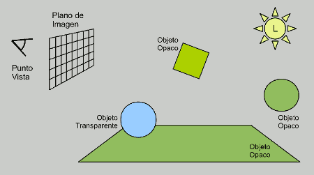

    Para evitar trazar un número alto de rayos que no llegaran al plano imagen, y como solución sencilla a la discreetización del espacio continuo en píxeles, se emplea el trazado de rayos hacia atrás ([backward Raytracing), donde los rayos parten del plano imagen hasta alcanzar los objetos de la escena. La figura 1 muestra un esquema general de los componentes básicos que forman un trazador de rayos hacia atrás.
    figura 01. esquema de funcionamiento del Raytracing.
