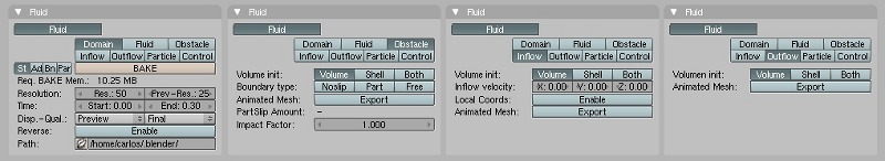

    Fluidos.
    El simulador de fluidos de Blender es una de las características más impresionantes del grupo de botones de simulación. Este módulo crea una malla poligonal para cada frame de la animación. Es un proceso computacionalmente costos o y requiere definir una serie de elementos básicos (ver figura:
    • domain: dominio en el que el simulador se ejecutara. Deberá limitar el espacio sobre el que se realizara la simulación. Todo lo que no abarque el objeto que haga de dominio no tendrá efecto sobre la simulación. En el dominio se especifica la resolución de la malla poligonal resultante (campo resolution, a valores altos, mejor precisión, pero mayores tiempos de cómputo y memoria consumida). El tiempo de inicio y de fin de la simulación start time y end time se miden en segundos. Cuando el resto de parámetros está listo, el botón bake permite calcular la simulación.
    • Figura 08. pestañas de simulación de fluidos.
    • obstacle: mediante este botón es posible establecer que un objeto actuara como un obstáculo en la simulación. Típicamente los recipientes contenedores del líquido actuaran como obstáculos.
    • inflow/outflow: estos dos botones permiten especificar los elementos de la escena que actuaran como productores o consumidores de fluido. En el caso de inflow, será un productor de fluido con la velocidad inicial que se especifique (hay que tener en cuenta que la gravedad también influye en la simulación). La diferencia con el botón fluid de la fila de botones superior es que éste no es un productor de fluido, sino que define un volumen que contiene fluido.
    Una vez que se han definido los elementos que van a formar parte de la simulación, se pulsara el botón bake del panel fluid para iniciar el cálculo de la simulación.
