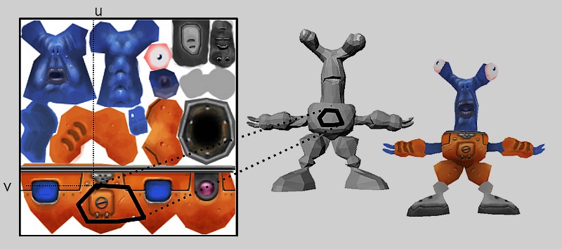

la alternativa que más control da para colocar una textura es el mapeado UV. Esta técnica es bastante popular en el desarrollo de videojuegos. Cuando se modela para aplicaciones interactivas, el número de polígonos de los modelos es un factor a tener muy en cuenta. Las texturas juegan un papel crítico para añadir el detalle que la geometría no tiene. En la imagen de la figura 1 se muestra un personaje de videojuego texturizado mediante está técnica. La imagen de la izquierda (el mapa UV) es aplicada al modelo del centro especificando para cada vértice del modelo unas coordenadas paramétricas UV, normalizadas entre 0 y 1. El uso de estos valores normalizados nos permite elegir entre texturas de diferente resolución en tiempo de ejecución sin necesidad de recalcular los valores de mapeado. ficheros asociados..
Figura 0. ejemplo de personaje al que se han aplicado mapas UV.
