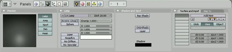

Los parámetros de las fuentes de luz son accesibles desde el grupo de botones de sombreado (shading) , en los botones de fuentes de luz
En la pestaña preview (ver figura 1) se muestra una aproximación al comportamiento de la fuente de luz y lo que es más interesante, una columna de botones Lamp Hemi que nos permite cambiar directamente el tipo de la fuente de luz. Esta funcionalidad de Blender es especialmente interesante para realizar pruebas con diferentes tipos de fuentes sin necesidad de añadir más objetos en la escena.
Figura 01. opciones generales de las fuentes de luz.
A continuación, en la pestaña Lamp hay varios parámetros que son generales a todas las fuentes de luz:
  • dist: este parámetro define una distancia máxima (en unidades de Blender) a partir de la cual los objetos no reciben iluminación. Aunque está visible, no tiene ningún significado si la fuente de luz es de tipo Sun o Hemi. Dependiendo del tipo de fuente de luz, Blender utiliza un indicador para indicar la distancia máxima de alcance de la fuente de luz (normalmente una línea punteada), excepto en la de tipo Lamp que no muestra nada.
  • energy: controla la intensidad de la fuente de luz.
  • rgb: define el color de la fuente de luz. Es posible establecer el color pinchando con
    Sobre el cuadrado situado debajo de estos tres selectores.

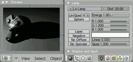

El siguiente grupo de botones de la misma pestaña (Lamp) permiten realizar ajustes sobre las fuentes de luz que no son posibles en el mundo real, pero sí en gráficos por computador. Estas funciones además permiten ajustar los valores de iluminación de la escena que, de otra forma, serían muy difíciles de conseguir.
  • layer: si esta activo este botón hace que la fuente de luz sólo ilumine a los objetos que están en la misma capa. Esta funcionalidad es muy útil si algunos objetos requieren iluminación extra (debido al tipo de material que tienen o su posición) y no queremos que está iluminación afecte a otros objetos.
  • negative: si esta activo, la fuente se comporta como [¡una fuente de sombras. Esta idea, imposible en el mundo real, permite oscurecer partes de una escena que reciban mucha iluminación de otras fuentes.
  • no Diffuse: si esta activo, la fuente no arroja iluminación a la componente difusa de los materiales (ver sección 3.4 del curso). Esto es interesante sí, por ejemplo, tenemos un buen nivel de iluminación, pero queremos remarcar los brillos especulares de algunos objetos de la escena.
  • no Specular: similar al anterior, pero no arroja iluminación especular, sólo difusa. Veremos que está propiedad es interesante cuando tratemos de configurar la iluminación de una escena con tres puntos en la siguiente sección.

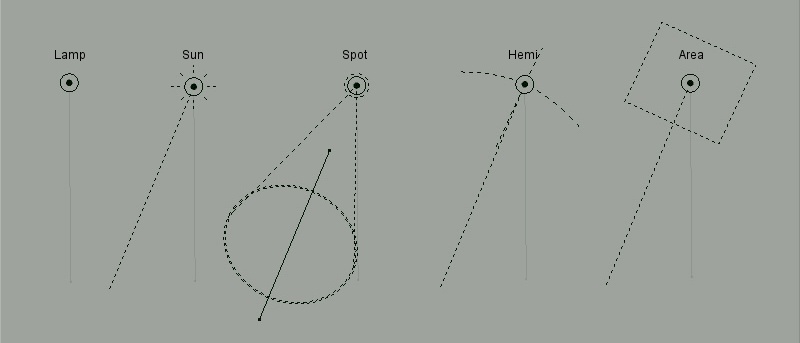

Tipos de fuentes de luz.
Como veremos en la siguiente sección, los tipos de fuentes de luz suelen tener asociada una funcionalidad según diferentes clases de escenas, y suelen añadir cierta clase de contribución a la componente de iluminación de los objetos. Blender utiliza diferentes representaciones (ver figura 4) para que puedan distinguirse mientras se construye la escena. A continuación estudiaremos las características, parámetros y principales usos de cada una de estas fuentes.
Figura 04. representación gráfica de los diferentes tipos de luz soportados en Blender.

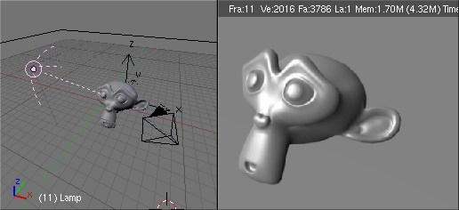

Lamp.
El tipo Lamp es una fuente de luz omnidireccional, situada en un punto y arroja luz en todas las direcciones. Es el tipo de fuente que añade Blender por defecto cuando se crea una nueva escena. En la pestaña Lamp tiene un botón sphere que hace que, cuando se supera la distancia indicada en el campo Dist, la iluminación de la fuente se establece a 0 en lugar de ir atenuándose progresivamente. En la figura 6 se observa la sutil diferencia entre tener sphere activo o no.

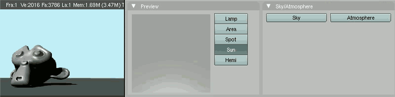

La luz de tipo sol representa una fuente de intensidad constante que emite en una única dirección, por lo que la posición de esta fuente de luz no es relevante para el resultado, únicamente su dirección. Esta es la única fuente de luz que tiene influencia sobre el aspecto del cielo y el horizonte de la escena. Normalmente se utiliza como fuente de luz principal en escenas de exterior.
figura 08. opciones Sky Atmosphere de fuente tipo Sun.
En la versión 2.48 se incorporaron nuevos controles en la pestaña de Sky/Atmosphere (ver figura que permiten lograr interesantes efectos. En este caso, el uso de la pestaña de previsualización preview resulta de especial utilidad para tener una realimentación visual sobre el resultado que conseguiremos en render. Algunos parámetros interesantes de esta pestaña:
  • blend type: la primera lista desplegable controla cómo se combinara el color del cielo con las propiedades del mundo. Veremos en la sesión 5 cómo definir los parámetros globales del mundo.
  • color space: la segunda lista desplegable permite elegir diferentes espacios de color (cie 1931, creado por la comisión internacional en iluminación, rec709 el espacio de color para HDTV, etc).
  • hor. Bright: brillo del horizonte.
  • hor. Spread: extensión del horizonte. Valores mayores implican que el horizonte se extiende (restando espacio) sobre el cielo.
  • sun bright / size: brillo y tamaño del sol. Puede ser necesario rotar el sol (dirección a la que apunte) para que aparezca en la vista de la cámara. Recuerda que no importa la posición física en la escena, únicamente su dirección.
  • bak light: controla la cantidad de luz representada alrededor del sol. Tiene influencia sobre su color.
  • sun intensity: valores altos implican que objetos lejanos reciben más intensidad debido a la luz del sol.

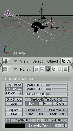

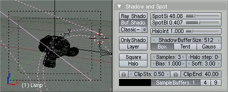

figura 09. parámetros spot.

Es uno de los tipos de fuentes de luz más potentes en Blender, porque permite configurar multitud de parámetros e incluso decidir sobre la técnica de cálculo de sombras a utilizar: trazado de rayos o mediante mapas de sombras (buffered shadows). Independientemente de la técnica de cálculo de sombras a utilizar, hay una serie de parámetros variables en este tipo de fuentes:
  • spot si: [spot size tamaño de la fuente en grados, un tamaño de 180 implica una apertura total del foco. Valores de 60-90 suelen ser adecuados para la mayoría de las situaciones (ver figura 9).
  • sopt bl: [spot blur desenfoque de los bordes del foco. Valores pequeños implican poco desenfoque en las aristas de la fuente de luz (poco difuso). Se representa con dos conos, el interior indica el punto dónde empieza el desenfoque, y el exterior donde el valor del desenfoque es máximo (ver figura 9).
  • Haloint: si el botón halo (situado en la parte inferior izquierda de la pestaña) esta activo, controla la intensidad de la luz volumétrica (ver figura 10). Es similar al efecto de la luz cuando pasa sobre aire con partículas de polvo o humo.
  • square: activando el botón square (situado encima de halo), la fuente de luz se define con forma cuadrada. Por defecto (desactivado) la fuente es circular.
figura 10. uso de halo y Haloint.
Al inicio de esta sección vimos que todos los tipos de fuentes de luz permiten el cálculo de sombras mediante trazado de rayos rayshadow. Las fuentes de luz spot permiten utilizar mapas de sombras que, por lo general, es una técnica más rápida que el trazado de rayos y en muchas ocasiones puede generar resultados satisfactorios. La idea básica es calcular una imagen situando una cámara virtual en la posición de cada fuente de luz que utilice esta técnica, donde se representen mediante píxeles los puntos que están en sombra. Así, la calidad de las sombras representadas depende, entre otros factores, de la resolución de esta imagen (mapa de sombra, [Shadow Map o [buffer shadow en la terminología de Blender). Una vez activado el botón buffer shadow, Blender permite definir diversos parámetros:

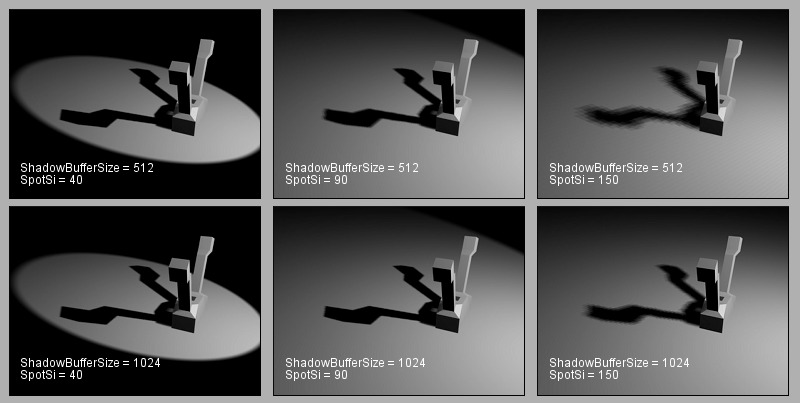

  • shadowbuffersize: resolución en píxeles de la imagen cuadrada usada para almacenar los puntos que están en sombra. A menor tamaño, menor tiempo de cómputo, pero sombras de peor calidad (aliasing). Esta directamente relacionado con el tamaño de la fuente Spotsi, si el área del foco es muy grande, tendrá que repartir cada píxel del buffer en más espacio siendo el efecto del aliasing más notable (ver figura 11).
figura 11. relación entre shadowbuffersize y Spotsi.
  • box / tend / Gaus: indica el método de antialiasing que se emplea con el mapa de sombra. Box y tend se emplean con sombras que tengan bordes afilados y Gaus ofrece los mejores resultados con sombras que tengan una zona ancha de penumbra.

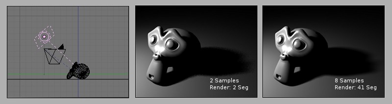

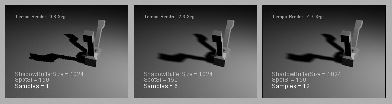

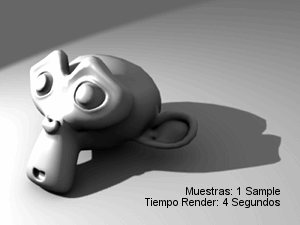

  • samples: controla el número de muestras por píxel que se emplean al calcular el mapa de sombras (valor entre 1 y 16). A mayor valor, mejor calidad del mapa, pero mayor cantidad de memoria y tiempo de cómputo (ver figura 12).
figura 12. calidad de la sombra y tiempo de render según el número de muestras.

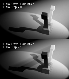

  • Halo Step: este parámetro únicamente tiene sentido si se activó el botón halo. El parámetro de intensidad del halo halo int fue explicado anteriormente. Por su parte, Halo Step mide la intensidad de la sombra volumétrica. Si vale 0 no se calcula la sombra volumétrica (ver figura 13), si vale 1 calcula la sombra con la mayor calidad (pero empleando mayor tiempo de cómputo). El máximo valor 12, calcula la sombra volumétrica más rápido, pero con menor calidad.
  • bias: este parámetro es importante si detectamos algún error de precisión en la sombra calculada. Si el valor de este parámetro es menor, la distancia entre el objeto y la sombra será menor. Establecer valores muy pequeños también puede dar lugar a errores. En la figura 14 se muestran diferentes resultados variando el valor de bias, con valor 5 la sombra se distancia del objeto, ofreciendo resultados claramente incorrectos. Con valor 2.5, es casi correcta salvo por el hueco que deja en el centro (el objeto es totalmente sólido), un posible valor correcto para esta escena es 0.5. Si disminuimos demasiado el valor de bias, el objeto se hace sombra a sí mismo (valor 0.05).
  • software: suavizado de la sombra. Valores mayores hacen que la zona de penumbra se suavice. Para que funcione correctamente hay que incrementar el valor de las muestras samples.
figura 13. comportamiento de Halo Step.
figura 14. bias.

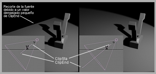

figura 15. clipsta y Clipend.
  • clipsta y Clipend: definen el área en la que se calcularan las sombras. Cuando estamos trabajando con mapas de sombras, aparece una línea en el dibujo del foco foco, correspondiente a estos límites (ver figura 15). Hay que ajustar estos valores para que sean lo más próximos posibles y obtener así sombras de buena calidad. Blender puede calcular automáticamente un valor valido para esos límites si pulsamos el icono del coche
    Situado a la izquierda de cada valor (ver figura 9 o figura 10).
  • samplebuffer: se añadió recientemente para mejorar la calidad del render de pelo o mallas con detalles muy finos. Salvo que tengas esos requisitos es mejor dejar este valor en 1 (debido a que aumenta proporcionalmente el uso de memoria).
