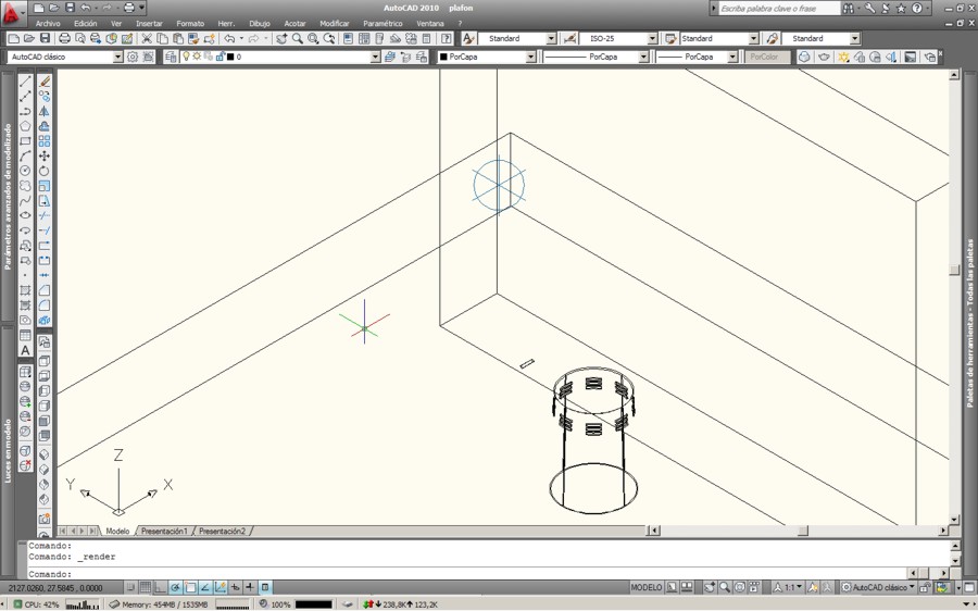

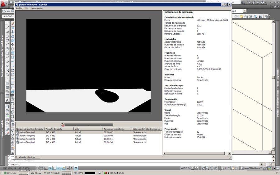

    Hola reinoar. Te cuento que sigo con el problema. Aquí te muestro el dibujo que estoy haciendo, y cómo queda cuando lo quiero renderizar.

    Acaso este problema tendrá algo que ver con el controlador de OpenGL de la placa de video? La mía soporta hasta OpenGL 1.5.
