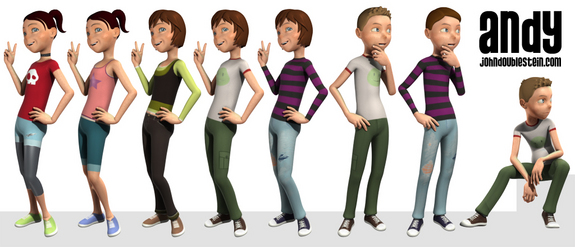

    Hola a toda la comunidad, he estado practicando con el personaje Andy para Maya que todos o casi todos conocemos.
    Bueno, lo que quiero hacer es importar algún sonido de alguien hablando, he visto en muchas páginas que ha esto se le llama sincronización de labios y el problema es que no sé cómo hacer eso, intente de una manera que no sé si realmente era así, había una opción de audio, aparecía la onda de sonido, pero no se reproducía nada, si alguien me pudiera ayudar, de antemano muchas gracias.
