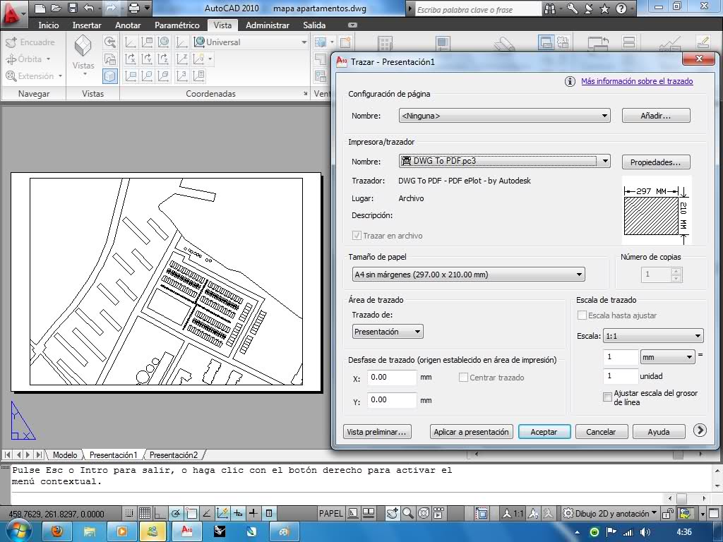

    Muy buenas a todos/as, me he visto obligado a escribir este mensaje tras haber perdido ya una cantidad considerable de tiempo intentando solucionar un problema con AutoCAD (2010 en este caso, aunque me ocurría ya con el 200 a la hora de trazar.

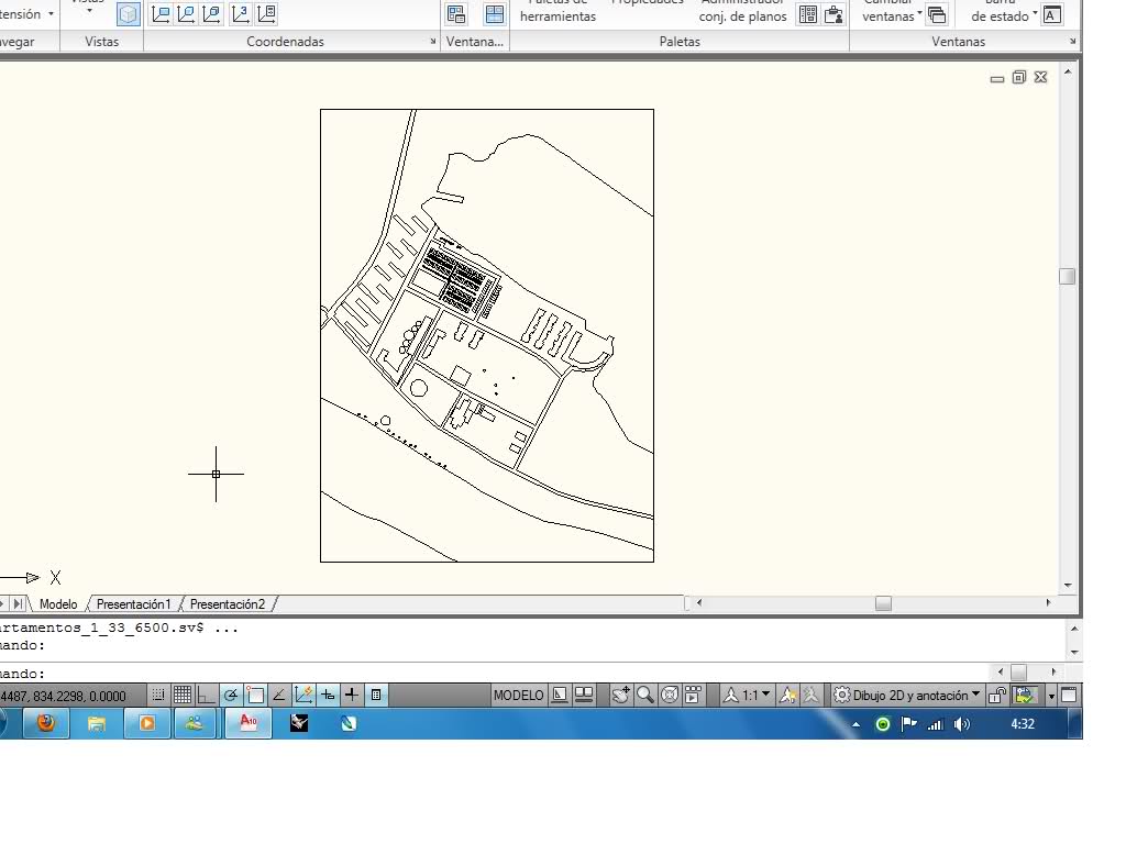

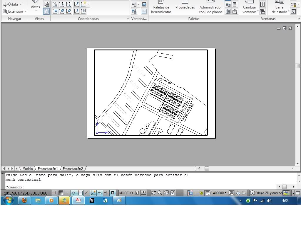

    Básicamente y como podréis ver en las imágenes a continuación, tengo un mapa rectangular dibujado en AutoCAD del que quiero imprimir tan solo una parte escalada a 1/2500. Para ello, me voy del espacio modelo al espacio presentación y en el mismo creo una ventana gráfica ajustada al rectángulo de líneas discontinuas. Doble clic y con el comando z>escala>1000/2500xp se me queda el mapa escalado a 1/2500 y ya encuadro la zona que quiero sacar.

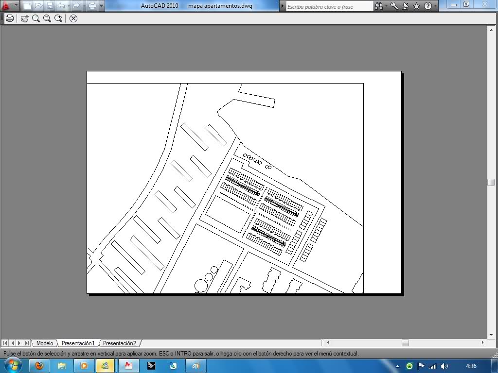

    Hasta ahí todo genial, el pastel viene cuando determino las opciones de trazado. Después de pasar por un montón de formatos que vienen predefinidos ya cree yo mismo el mío con las dimensiones de un a4 sin bordes en ninguno de los márgenes. A pesar de ello, ya elija el trazado de presentación o el de ventana (determinando por ventana evidentemente la misma ventana gráfica en la que veo el mapa) al ver la vista preliminar me aparece un incomprensible hueco a modo de márgenes superior y derecho.
    No tengo ni idea de dónde puede salir puesto que el tamaño del papel está bien configurado y por mucho que diera error por lo que fuera el área de presentación, determinando la ventana es imposible que saliera ese hueco, así que, ya no entiendo nada, si alguien es capaz de ayudarme le estaré eternamente agradecido.

    Nada, he probado eso y marcando la opción centrar trazado, así como escalar hasta ajustar y nada, siempre me quedan márgenes, obviamente cuando centro trazado no ya el derecho y superior, sino 2 a los lados.
    Como lo suele hacer la gente para imprimir escalado a pantalla completa. Muchas gracias.

    Pero primero seleccionaras la impresora o trazadora, que te dará los a4 que tienes, después seleccionaras el dibujo recuadrándolo, y después a centrar, o colocarlo con medidas en el papel.

    Te adjunto el archivo con las opciones de impresión modificadas. Como han comentado más arriba, selecciona la impresora Adobe pdf (tendrás que tener instalado el Acrobat) luego opción ventana, centrar impresión.
    Espero haberte ayudado. Un saludo.
