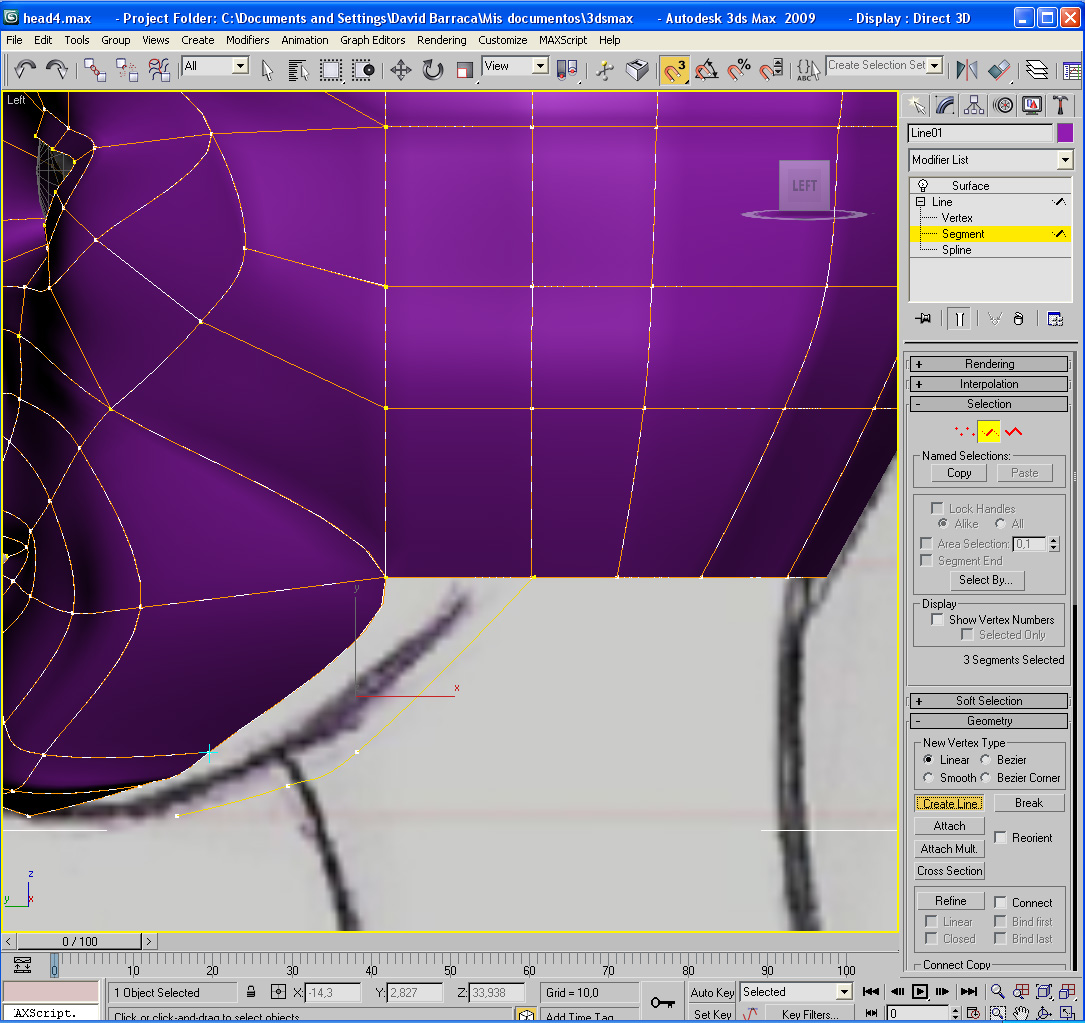

    Adjunto imagen, como veis el vértice de la izquierda cuando me ponge encima me lo reconoce y pone la cruz azul, pero voy al de la derecha y no me lo reconoce, y esta puesto el Grip & Snap en 3.

    No sé cómo será en 3dsmax, pero en Blender a veces hay que girar una figura para coger bien los vértices. Además, se ve que en la parte de arriba los vértices están sobrepuestos, no están unidos.

    Buenos días. Ya sé que los de arriba no están juntos, pero no tiene nada que ver para crear una línea entre los dos vértices de abajo. También he girado en perspectiva y me he acercado mucho al vértice, pero no lo reconoce. Y con el Snap Grip ya lo he intentado a 2,2.5 y 3. No sé qué puede pasar.

    Prueba seleccionando los vértices y reseteando tangents o también puede ser por el surface modifier, apaga este, y une los vértices luego sueldalos. Saludos.

    Muchas gracias, era por el modificador surface, lo he apagado y ya me los ha reconocido, gracias de nuevo. Un saludo.
