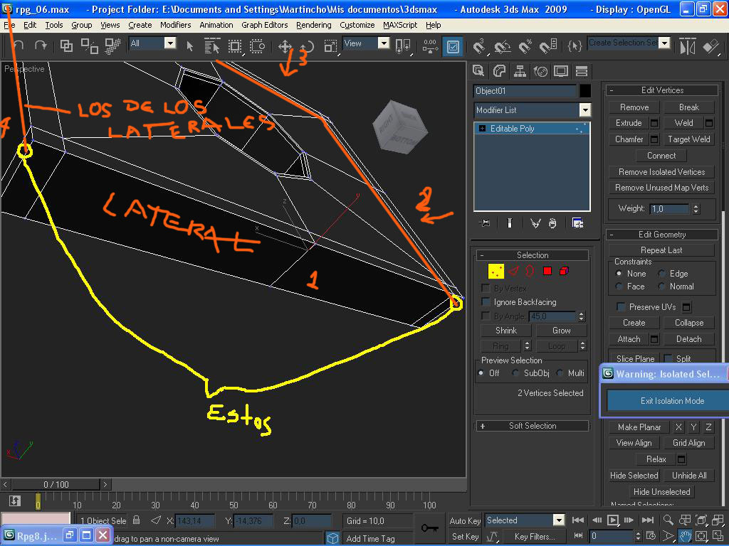

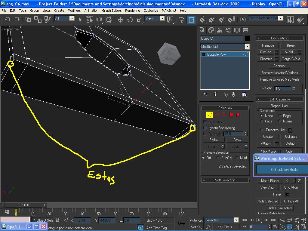

    Por que no puedo conectar los vértices?
    Vaya soy un poco nuevo en esto, y tengo esta duda. Por que no puedo conectar los vértices, así como tan seleccionados en la imagen(en amarillo patito).
    Muchas gracias.

    Hola. Tranquilo, a veces el 3dstudio no se comporta del todo como a nosotros nos gustaría.j eso suele pasar. El modelado tiene sus puntillos que hay que pillar. Y eso viene a base de probar, probar y probar.
    Bueno por lo que se. Al tratar de conectar vértices en un Editable Poly, es decir, seleccionar vértices y apretar conect no suele funcionar si hay Edges de por medio, y en este caso tú tienes 3.

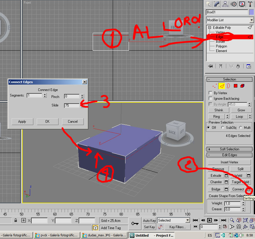

    Seleccionas todos los Edges perpendiculares de los laterale como muestra la imagen que te adjunto. Estas en Editable Poly en edge.
    En el panel de control en el desplegable de edit Edges, pulsa conect, pero no el botón en sí, sino el botón pequeño que hay al lado, este te permite controlar unos cuantos parámetros más. Puedes meter 2 segmentos si quieres poner un Edge arriba y otro abajo en todos los laterales de la caja. Luego puedes mover estos ejes hacia los extremos con el controlador slide de la pequeña, pero muy útil paleta de connect Edges.
    Espero que te haya servido de ayuda. Bueno a darle al 3d duro, pero que muy duro.
