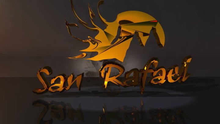

    Hola. Mil gracias. Si lo que hice fue guardarla como Illustrator versión 3 y anduvo, lo que si al darle excluid (o algo así) me género unos huecos en el dibujo, o sea no me dibujo una parte como hago para que esto no pase? Le agrego muchos nodos a la imagen de Illustrator? Bueno mil gracias como dije y además tengo un problema de iluminación, o sea yo quiero que quede el logotipo solo con una luz desde arriba, básicamente cómo se ve en la imagen, pero, al tener la imagen con luz solo arriba la parte de abajo no se ve, y yo quiero que este todo a oscuras, no sé si me entienden.
    Otra cosa alguna idea que programa renderiza más rápido y mejoré yo uso el Vue Xstream, pero es muy largo, me tarda para 120 fotogramas 50hs, lo tengo en 24fr/s 720 por 540 con una resolución brocas, t. Saludos.
    Adjunto la imagen del logotipo en 3d así lo ven y se dan cuenta que es lo que yo decía
