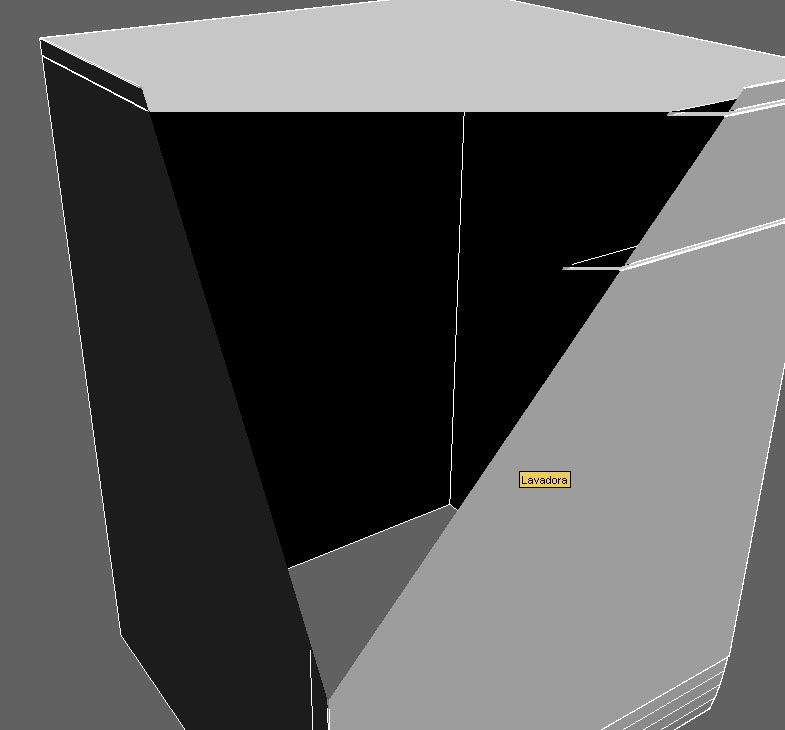

    El problema es el siguiente, en la vista perspectiva, al hacer zoom sobre un objeto, o varios, los objetos van desapareciendo, digamos que es como si se fuera cortando los objetos por una especie de plano que ocupa toda la vista invisible. Encontré otro mensaje en el que un usuario tiene el mismo problema, he seguido todos los pasos que le indican a el para solucionarlo, pero nada, no me funciona ningún paso, ni siquiera el escalado, con el que el dice haberlo solucionado.
    Esta es una imagen de lo que ocurre:

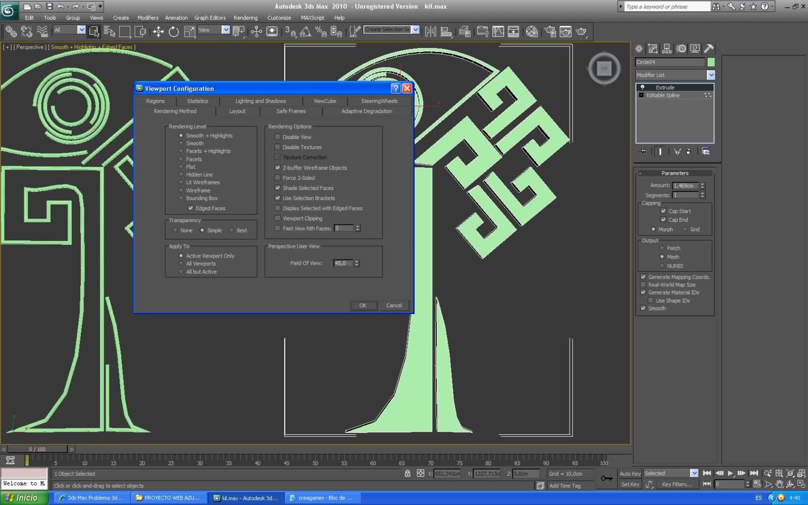

    Lamentablemente no tuve ocasión de volver a toquetear 3dsMax hasta hoy, con las vacaciones encima, estuve leyendo los pasos que das en el mensaje al que me redirecciona el enlace, y mi 3dsMax 2010 no tiene esa opción que hay que aceptar.
    Dejo una captura.
    Alguien sabe cómo puedo corregirlo? Decir que he empezado con un archivo nuevo utilizando objetos de 2x2x2cm, y no me han dado ese problema. Los modelos que uso en el archivo del problema son mayores. Saludos y gracias.

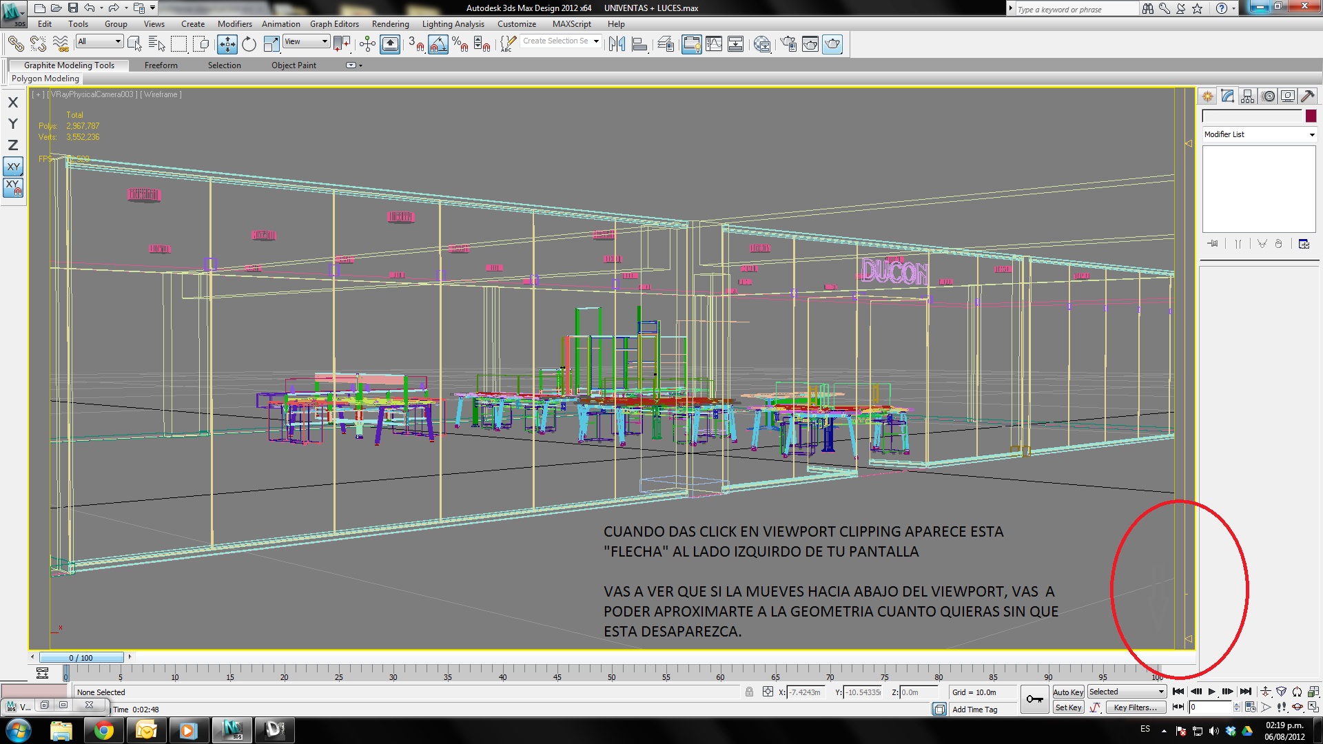

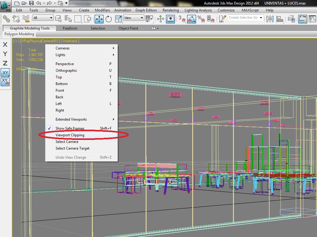

    Yo tenía los mismo problemas, y simplemente es que, si te aproximas demasiado a la geometría con la cámara o sin ella, esta se empieza a desaparecer. Ya sé que está pregunta la hicieron hace es demasiado tiempo, pero siempre habrán personas que quieren saber, y siempre surgen estas dudas, la respuesta para esto es demasiado simple, espero les sea útil, a todos los que tenían esta duda.
