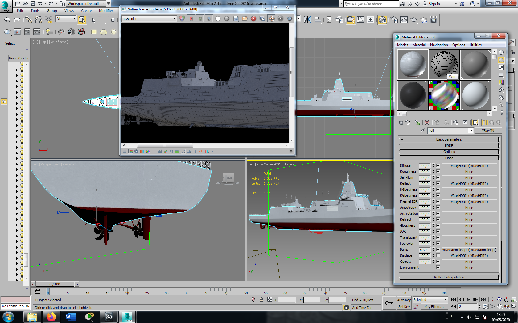

    Así que empiezo a trastear en el editor de materiales. Veo un material que es el que le da el wireframe y lo elimino. Yo creía haberlo solucionado, pulso render y Zasca ! una mierda que te comas. Me sale gris, sin malla esta vez, pero en el visor se ve bien.
    ¿A quien le tengo que poner cien velas para que me saque el render bien como lo veo en el visor? Es que, hay que joderse
    ¿Por qué leches se ve bien en el visor, pero no en el render? ¿Qué debo de retocar? En fin, ya sé que soy cansino, pero sé que me echareis un cable, como siempre. Gracias.

    Creí que era un avión, y resulta que es un barco, así voy yo de bien. En VRay 3.2. Y ahora te pongo la captura del visor y el render, ahora que ya estoy con el PC. Como verás se ve texturado pero el render sale en wire de VRay. Si adquiero el material con el cuentagotas sale el suyo, el llamado Hull. y si borro el Wire (donde pone wire), pues se me pone en gris claro todo. En fin, un show, gracias por contestar.

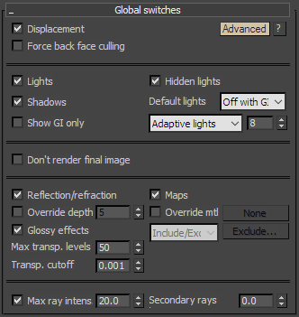

    Revisa en el setup de vray (F10) si mal no recuerdo, el Override mtl. Si está marcado y existe allí una textura, pues desmarca.

    Bingo, 3djdavid . Eso era, estaba marcado, al quitarlo tira bien el render. Sois unos hachas, muchas gracias a todos. Y ya lo sé para otra vez :-)
