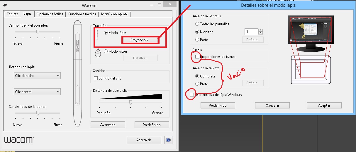

    Hola chicos, sé que el hilo es viejo, pero concentre una solución definitiva para este problema.
    Entramos en la configuración de nuestra Wacom y en la pestaña lápiz buscamos proyección y dentro desactivamos Proyección de fuerza y Usar entrada de lápiz Windows (Adjunto imagen explicando).
    Adicional a esto, también encontré una forma de desactivar los molestos círculos al hacer click llamados pen feedback en este link: http://glennmerdan.com/2010/05/18/Wa...le-clicks-fix/.
    Espero sea de ayuda.
    Salud.
Nombre: tuto_wacom.jpg
Visitas: 493
Tamaño: 134.4 KB
