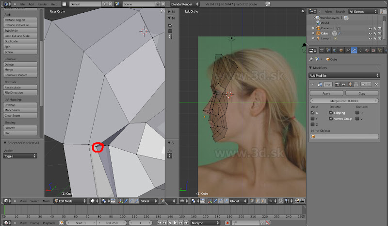

    Hola, quería saber porqué cuando estoy modelando una cara en Blender, se van creando vértices de la nada es decir, cuando e acabado de modelar un trozo me encuentro un vértice que está pegado a otro de manera que, en principio solo ves uno hasta que apartas el que has hecho, entonces hay 2, como el ejemplo de la fotografía.
    En la primera fotografía se ve como si fuera un solo vértice, sin embargo, en la segunda fotografía, cuando lo muevo aparece otro detrás, es un error de la versión 2.5? Ya passaba en la anterior o es que me he equivocado en algo?

    ¿Pero cómo estas modelando la cara? Poly todo poly, haciendo control + click para ir añadiendo vértices y tal y pulsando f para ir creando las caras o extruyendo, ¿no?
    No entiendo cómo llegas a esa situación.
    Si es para algún caso puntual en que no te has dado cuenta, puedes solucionarlo con remove doubles, o con merge.

    Empiezo con un plano y voy extrudiendo, e empezado desde la boca, haciendo ciclos, de todas maneras, esto me pasa hasta con los cubos :/ y es un coñazo tener que ir quitándolos uno por uno.

    No será que le das a extruir, y luego no lo mueves, y extruyes más de lo debido? Con remove doubles se soluciona el asunto.

    Gracias tío era eso lo que no entiendo es como podían quedar dobles si sé a ciencia cierta que solo extruía 1 vez, en fin, no le doy más vueltas gracias.

    Lo que pasa es que teniendo seleccionado el vértice presionaste la tecla v sin darte cuenta.
