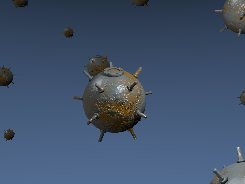

    Ok, ya lo conseguí. En el panel constraints tenía que cambiar el todo a -z el up a x. Ahí va un render de prueba.
Nombre: render.png
Visitas: 5429
