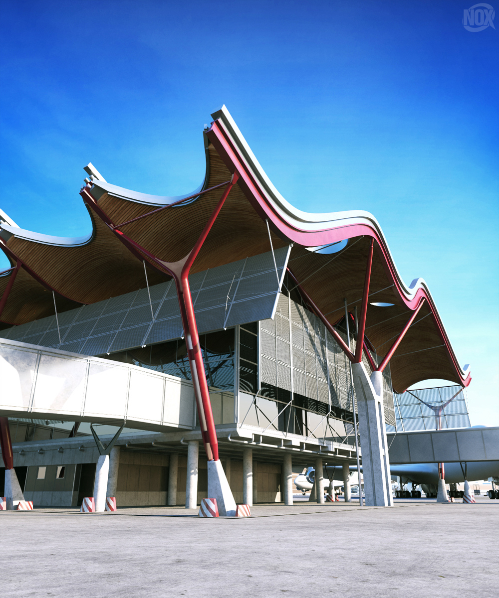

    http://www.evermotion.org/nox. Nuevo render engine la beta es gratis y puede usarse comercialmente, con exportador de Blender incluido.

    Venía a publicarlo, pero me ganaste de mano. Esto es lo que puedo (y no) hacer por el momento.

    Para mañana se viene la reseña exhaustiva, ahora me dedicaré a darlo vuelta, tanto con Blender como con max.
