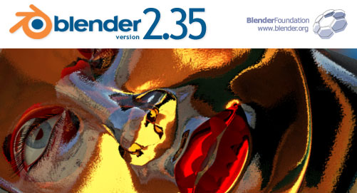

    Ya están eligiendo el nuevo splash, yo he mandado este:
    Y esta es la galería: http://splash, mudpuddle.co.nz/2-35?Page=2.

    Vaya Shazam, tú también te dedicas a hacer splash, me gusta el estilo holográfico de la cara, desgraciadamente tienes mucha competencia con trabajos increíbles (@ndy se sale). Como funciona eso del splash contesta ¿dan algún premio?

    Vaya Shazam, tú también te dedicas a hacer splash.
    Pues no, primera vez que lo hago. Lo que pasó es que estaba paseando por los foros de elysiun y me topé con el contest. Me puse a mirar las entradas que había y como vi que, sí, muchas muy buenas, pero, más de lo mismo y lo típico, decidí enviar una de las pruebas que estuve haciendo con la última cvs, la misma que testeaba con :Lina:
    Realmente fue un impulso, no suelo publicar imágenes así nada más, de hecho, me cuesta un montón, soy muy severo con mi autocrítica. Pero pensé, si nunca compro el billete de la lotería nunca la voy a ganar. Aunque no sé si hay premio, no lo he mirado (y mira que soy curioso).
