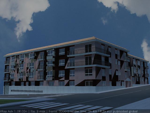

    Hola, muchachos. Aquí os remito una imagen de uno de mis alumnos, que está empezando a usar Vray en su trabajo. Parece que hay algo de la geometría (importada de AutoCAD) que no funciona, aunque ese mismo material aplicado a un cubo, por ejemplo, no da ningún tipo de problema. Es un material Vray. De igual manera, si a esa geometría se le aplica cualquier otro material, todo funciona perfecto.
    Recurro a vosotros para ver si tenéis alguna idea de que puede estar provocando esto, porque para ser sincero nunca había visto un error como éste.
    Muchas gracias.

    Parece un fallo en las normales, aseguraos de tener todas en una dirección y que no haya un duplicado de la fachada que esté solapandose.
    Otra podría ser que la fachada fuese una Spline extruida en 0.0.

    Es oficial, me comunican los duendes verdes que son las normales.

    A mí me ha pasado alguna vez y ni unificando normales he conseguido arreglarlo. Que no sé si será el caso de IkerClon, pero en el mío no me quedó otra que levantar la geometría íntegramente en 3dsmax.

    Otra cosa que puedes intentar, es crear una caja, transformarla en edit Mesh, atachas el objeto y borras la caja. Eso sí, después de comprobar muy mucho que no son las normales.

    Por concretar un poco más, la última vez que me pasó fue al importar un dxf de un sofá de librería. Ni para dios oye. En otros casos ha sido al importar una vivienda en 3d al max.

    A mí me suena simplemente a que dupliaste el edificio sin querer y esta uno encima de otro.

    El file enlace te permite enlazar un dibujo de AutoCAD a uno de 3ds Max, aunque en algunas versiones no viene incluido. Yo lo usaba y me iba muy bien, pero en la 6 no lo lleva, no sé por qué. Una vez enlazado el dibujo verás cómo tus cambios en AutoCAD se actualizan en 3ds Max.
    Por otro lado, eso son las normales claramente, pero si no se te quita modificando prueba a quitarle los grupos de suavizado que lleve esa malla importada. Un saludo.
