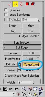

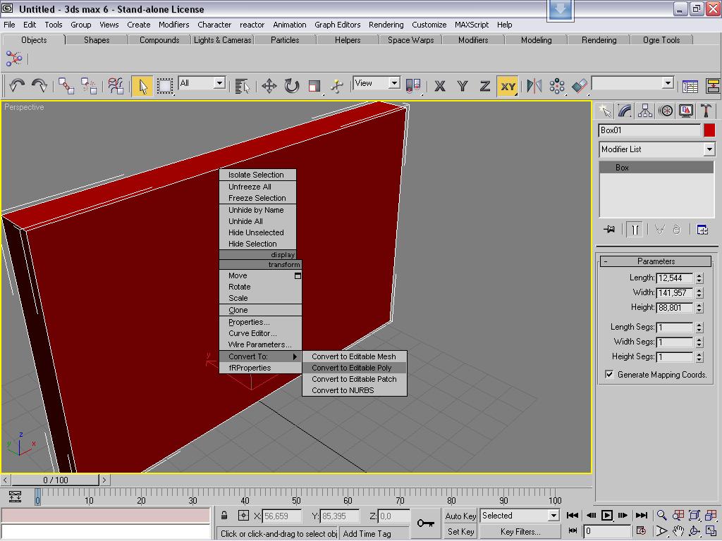

    Si no está esa herramienta, lo que puedes hacer es, después de borrar los polígonos para generar el hueco, selecciona las cuatro aristas del primer hueco, tal y como muestro en la imagen_01 y pulsando la tecla de mayúsculas mientras mueves las aristas hacia el hueco posterior (en my caso el eje y), veras que se crean nuevos polígonos (imagen_02).
    Ahora pulsa en el botón que pone target weld, veras que queda activado (imagen_03).
    Pincha en una de las aristas del primer hueco y sin soltar lleva el cursor hasta la arista contraria del otro hueco (veras que sale una línea de puntos, imagen_04). Al soltar la primera arista se soldará con la otra, pero sin que la segunda se mueva de su sitio (imagen_05).
    Haz esto con las tres restantes y ya tienes tapado el hueco.
