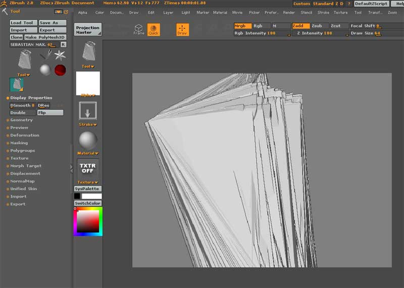

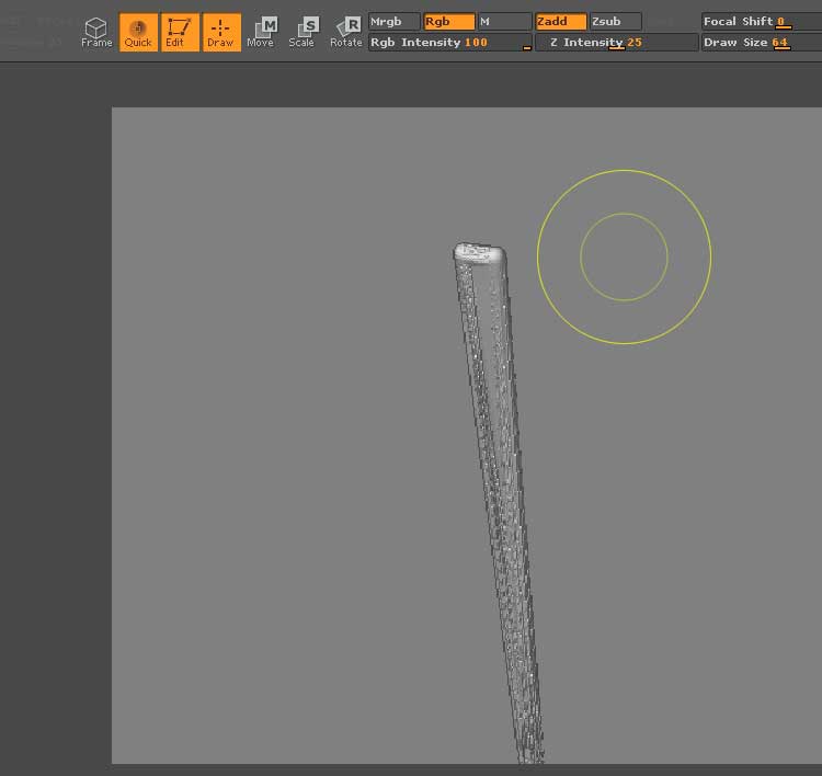

    Si es lo que haré, gracias consensus. Crazyman, perdona si que vi tu mensaje, también he probado lo de los digits para la exportación del archivo, pero nada sigue igual, gracias a ti también.

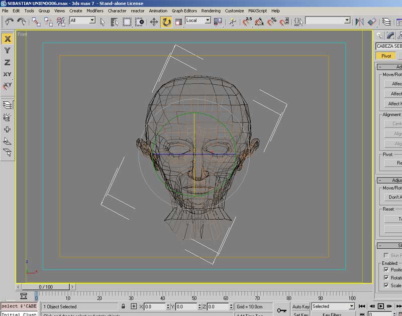

    Comprueba que el Simetry ha quedado limpio, apl? Cale un Reset XForm, lo exportas como obj con quads, digits 6 y en teoría ya está.

    Gracias Infart eso es lo que hacia, vamos esos pasos los he realizado siempre, pero ya he resuelto el problema tenía que desactivar las 2 últimas casillas del panel en la exportación donde los digits.
    Al quitar esas 2 casillas me importo en ZBrush el modelo perfectamente, y manteniéndome el mapeado de 3ds Max.
    Así que cosa resuelta ya le puedo dar caña a la cara. Gracias que todos.
