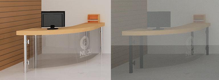

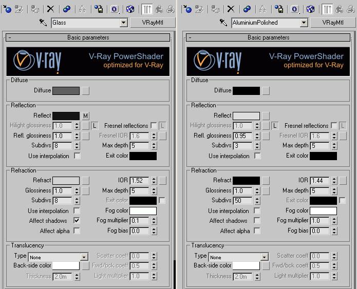

    3dsmax Material metálico detrás de vidrio Vray no se ven las reflexiones
    Pues no sé que le puede ocurrir, pero con un material Vray no me deja ver las reflexiones de los objetos, sin embargo, con un material estándar si.

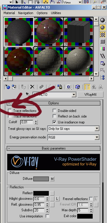

    Has activado las reflexiones en los materiales¿Saludos.

    No se ha lo que te refieres, de todas maneras, en la primera imagen no hay cristal, y en la segunda es con el material Glass, todo lo demás es igual.

    Mira el adjunto.

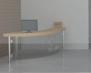

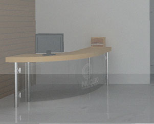

    Ya he dado con la tecla, al comentar lo de activar las reflexiones miré en la persina global switches, y tenía marcado en reflection/refraction max depth 2, lo desactivé y funcionó.
    gracias Fidelmg por tu comentario, que me llevó a dar con la solución.
