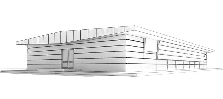

    Yo lo hago, pero con un material Vray blancoy con un mapa edgetext gris y queda así.

    Edian, está muy bien para mostrar los volúmenes. El wireframe al que me refiero es para ver a través del objeto, algo como la imagen que adjunto. Saludos.

    Genial, como para ver detalles.
