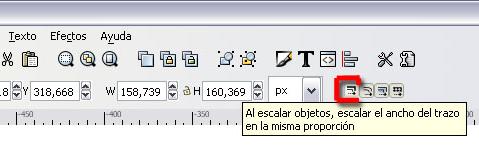

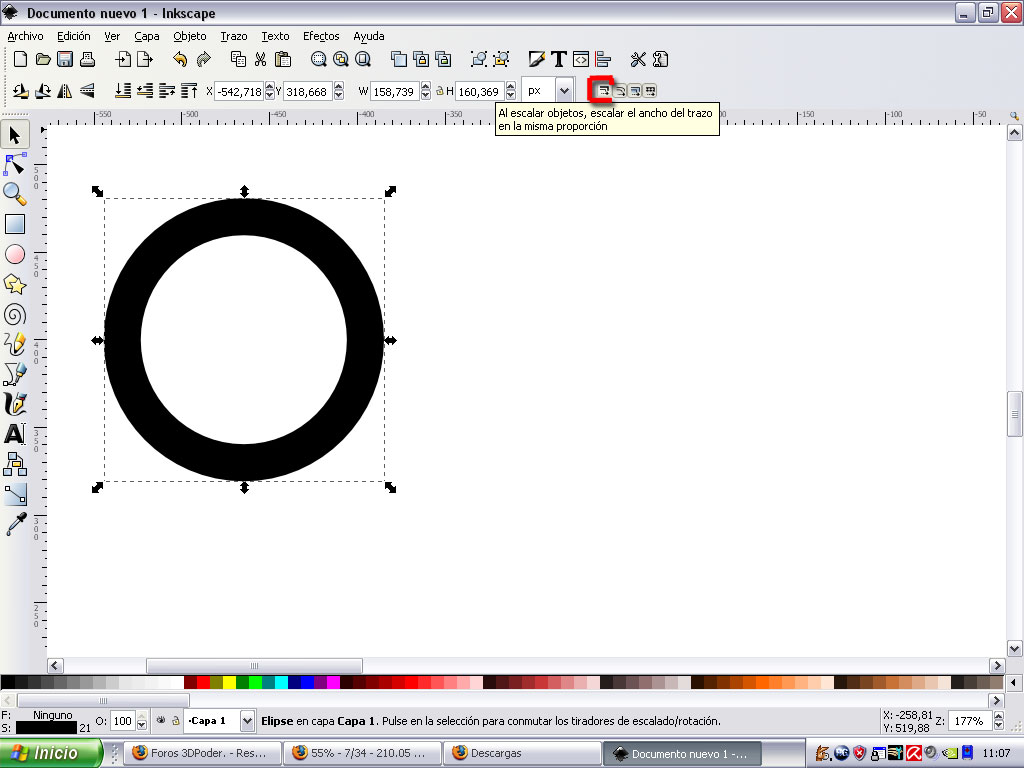

    Desmarca la casilla que te destaco en rojo en el adjunto.

    No puedo ver ninguna imagen adjunta. ¿puedes contar que botón es?
    20,217
    Inkscape: no contar con el grosor del trazo
    ¿Se ve esta captura?

    Ahora sí, gracias era lo que me pensaba.
