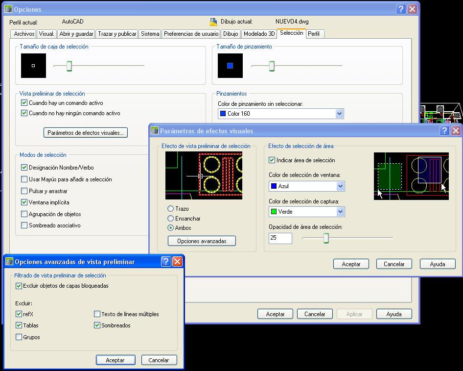

    Buenas, algunas veces me ha cambiado las opciones de visualización al ejecutar el mvsetup, a lo mejor solo es eso y revisando las opciones de visualización lo apañas (si ya lo has hecho te tocara seguir esperando).

    Gracias valepues, no es eso, bueno creo, a no ser que sea alguna combinación de opciones, porque de una en una ya he ido comprobando las que pienso que son más o menos lógicas. Seguiré esperando a ver si alguien me ilumina. Saludos.

    Prueba con la variable highlight, aunque según la imagen que adjuntas estaría todo bien. De todas formas, ve a la ayuda y escribe en el índice de búsqueda highlight y échale un vistazo a las dos opciones que tiene. En la segunda opción te dice que si tienes la variable pickbox a cero, no estará disponible la vista preliminar de selección de objetos.
    Puede que sea algo de eso.
