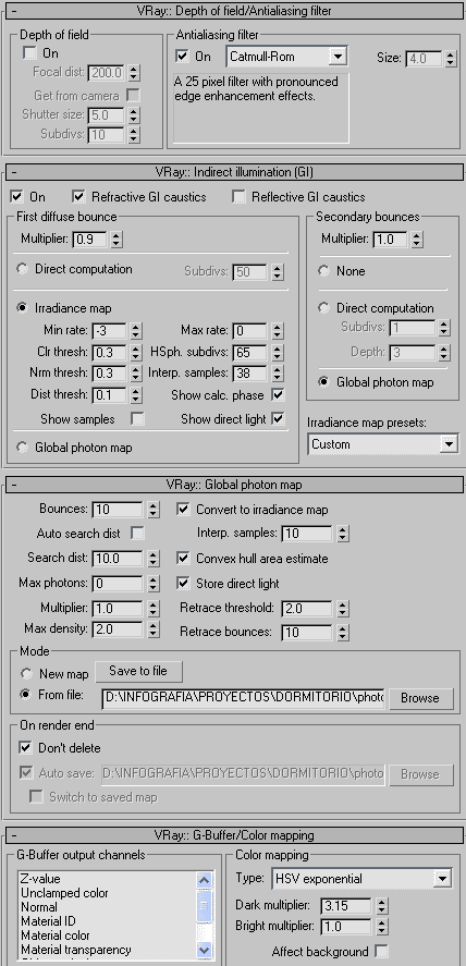

    Aquí os dejo los parámetros de configuración del render. He utilizado dos luces, una Vray Light y una direct con 2000 y 2500 Diffuse subdivisiones respectivamente. La Vray Light tipo Skyportal y estore with Irradiance Map.
    Y lo que dices Mikimoto es cierto. Gracias a todos.
