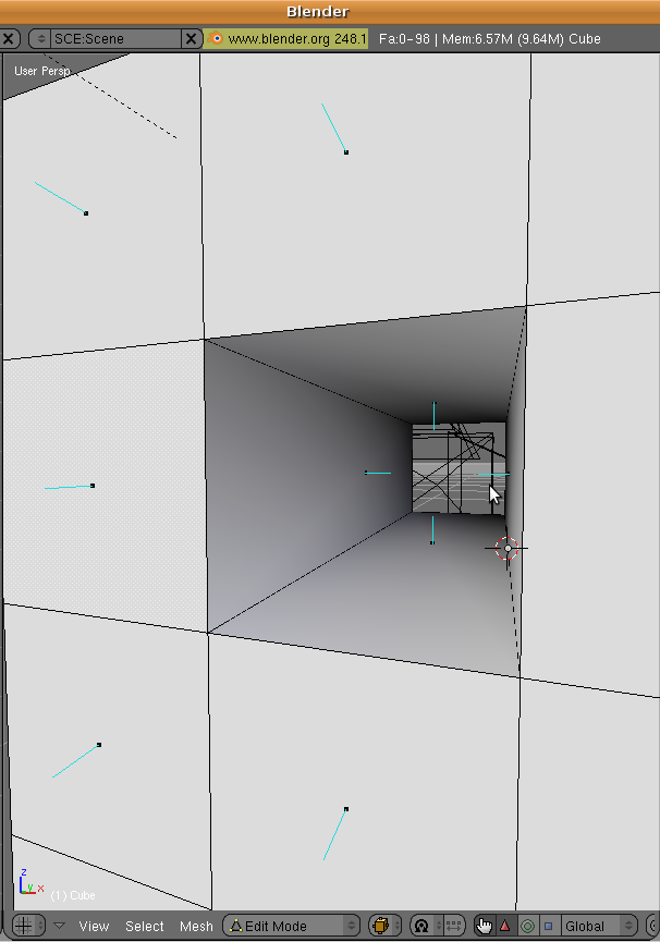

    Pues ya que en su día no lo acabé de preguntar porque se me fue de la cabeza, (después de la certera respuesta de Shazam), lo pregunto ahora, porque las caras nuevas salen sombreadas de ése modo raro, como degradado? Si lo hago en plan pedestre (extruyendo, eliminando caras y remove doubles), las caras nuevas salen sombreadas como siempre. Saludos.

    Las seleccione y las pasas ha solido, y ya está. Saludos.
    Oct 2004
    738
    Script desaparecido en combate: bridge faces-edge-loops
    Ahora ya sí, genial del todo.
