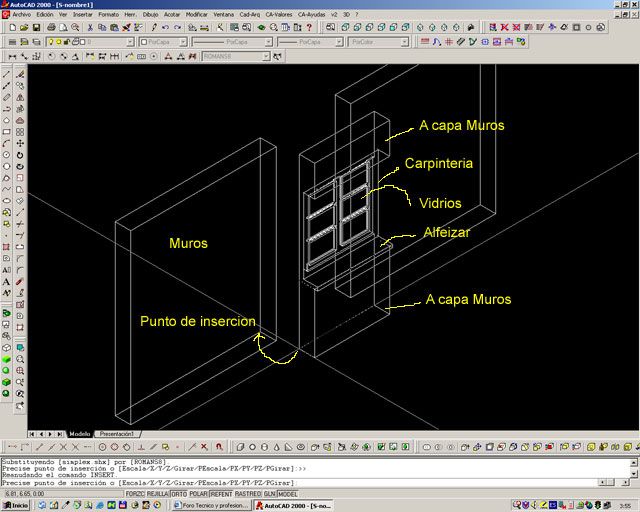

    Hola. Está claro que cada uno trabaja con el programa que más a gusto se siente y mejor conoce para cada parcela de trabajo, yo, todo el modelado ortogonal, es decir la albañilería y los viales lo hago en AutoCAD, los huecos de fachada con booleanas, que en AutoCAD no dan ningún problema. Con las referencias a objetos, coordenadas e incrementos cartesianos y polares, etc. Me permite colocar los huecos, las carpinterías y demás exactamente en su lugar, ni milímetro más, ni milímetro menos, y todo esto, en AutoCAD es muy rápido, es cierto que me genera una malla algo más densa y más irregular, pero eso no me da problemas en 3ds Max y como las normales van a su aire, pues empleo en 3ds Max materiales de dos caras, que no he hecho comparativas de tiempos, pero no deben ser diferencias apreciables.
    A partir de ahí el resto de los objetos en 3ds Max, la vegetación, los coches, el mobiliario, etc. Donde puedo utilizar los calcos al copiar. Yo también me hago cruces cuando alguien dice que los huecos de fachada de un proyecto relativamente grande los hace según el método de ir arreglando los vértices de la malla para crear el hueco, que para los preciosistas trabajos arquitectónicos que hemos visto en este foro, me parece el mejor método, pero el autor de esos trabajos nos ha dicho por activa y por pasiva que le importa más la composición de sus estupendas imágenes que la fidelidad exacta al modelo real, o al proyecto técnico de arquitectura, creo que son dos conceptos diferentes.
    Si se es limpio trabajando no existirán esas aristas duplicadas, si haces una polilínea por tabique tendrás muchas caras inútiles, si antes piensas un poco harás una, que englobe el mayor número de muros y tabiques, los programas normalmente hacen lo que les dices que hagan, si los conoces a fondo.
    Parafraseando al amigo Cabfl les diría a los que trabajan sólo con 3ds Max que profundicen en AutoCAD que para algunas cosas, a mi entender es más rápido y sencillo.
    Cabfl, te podría enseñar no una de 150, sino de 300, y eso se hizo en su momento ya hace un tiempo, en un AMD a 800 y 512 RAM. En pocos días de trabajo.
    Esanti, ¿Qué significa que en 3ds Max los muros son paramétricos? Tampoco veo mayor problema, gustos y preferencias aparte, en utilizar más de un programa, ya sabéis que tire la primera piedra (virtual) aquel que sólo utilice un programa.
    Lo de flojos no lo entiendo. Un saludo.
