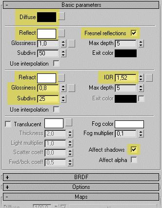

    Maldición, como haces los vidrios de la regadera con ese acabado esmerilado o difuso no sé cómo los conoces, nunca he podido igualar ese efecto.
    Felicidades se ve muy bien tu trabajo, me encanta la iluminación ojalá pudieras explicar un poco sobre eso.

    Mira Ricardo no encuentro el enlace del tutorial, pero pues te agrego una imagen con la que te explica realmente muy fácil como es para hacer ese vidrio.
    La única es que en las subdivisiones mantenla en 25 por que, si no se hará demasiado pesado el render.
    Ha para poder hacerlo es con el Vray material.
