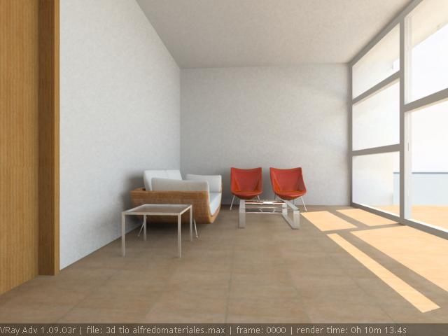

    Textura de piso no refleja los objetos?
    Hola a ver si alguien me puede ayudar. Estoy haciendo pruebasa de render para un trabajo de la escuela, pero el piso no me refleja los objetos, quisiera saber si me pueden ayudar.
    Yo use en:
    Unmaterial Vray, con el Bump del material, 90 en amount.
    Y le pusen reflect un flat mirro 44 en amount y no funciona.
    Que me recomiendan hacer?
    Jul 2002
    279
    Hola. Si quieres que tú material refleje y es un material de Vray, solo tienes que cambiar el color de reflect que por defecto está en negro, ponle un gris (no te pases o reflejara demasiado) y ajusta el glossiness para que las reflexiones no sean perfectas. Por defecto tiene 50 muestras, si ves que te tarda mucho, bajaselo un poco.
    Una cosa, 90 me parece muchísimo para el Bump, pero no sé.
    Para que veas a que mer efiero mírate este tutorial, está muy bien: http://www.evermotion.org/tutoriales/mich/. Un saludo amigos.
    Oct 2004
    51
    Una técnica que yo uso: Aplico un Vraymat le activo la casilla reflect y le cambias el color, así como dice Octane y listo. Suerte.
