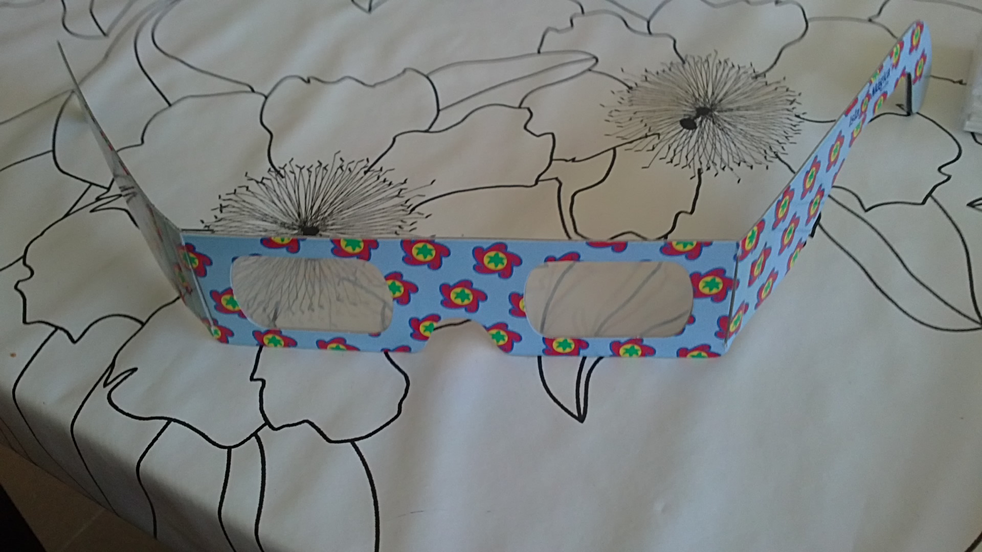

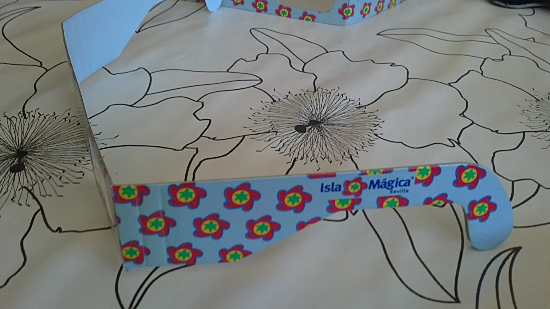

    Como puedo usar estas gafas?
    Estas gafas me las trajo mi hermano de isla mágica y he probado con varias tecnologías 3d y no consigo ver nada, solo destellos.
    ¿Alguien sabe qué tipo de efecto 3d usa estas gafas?
    Muchas gracias.
    Posdata: perdón, pero no sabía dónde poner esta pregunta.

    Sea la que sea (¿lentes polarizadas?), no las vas a poder usar en nada que tengas por casa.

    Por lo que veo en la images, y puede ser que me equivoque, ese tipo de gafas no son polarizadas. Llevan un filtro de líneas verticales en un ojo y de horizontales en el otro y su funcionamiento es parecido a las gafas 3d pasivas de toda la vida que funcionan con los canales rojo y azul/verde. Busca información sobre el tema a ver cómo puedes generar este tipo de video adaptado a las horizontales y verticales.

    Sin duda, son polarizadas. Necesitarías dos proyectores con sendos filtros de polarización colocados tras la lámpara, que coincidieran con la orientación que cada gafa tiene en cada ojo.
    Si tienes dos proyectores, es tan simple como ir a una tienda de fotografía y pedir un par de filtros polarizadores. Luego todo es cosa de poner los filtros con la misma orientación.
    Pero si es para pruebas personales de algún tipo, te recomendaría o bien las anaglifas, o incluso que probaras con imágenes lado-a-lado y usar el efecto ojo mágico para juntarlas sin gafas. (curiosamente, se trató el tema en un poco de ciencia hace nada).

    He seguido mirando esto y creo que si son polarizadas, que Mars tiene razón, bueno, poco a poco investiga el asunto a ver si le puedes sacar partido.
