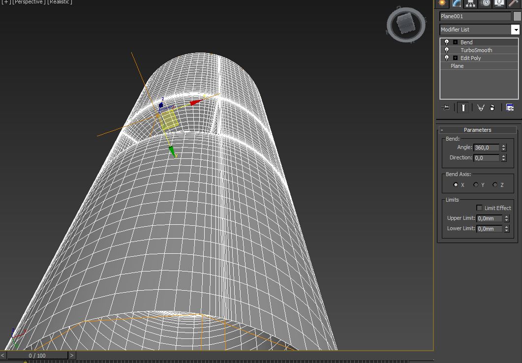

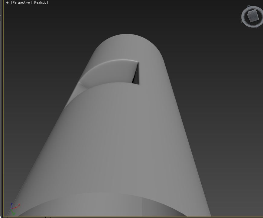

    Feb 2005
    1,284
    Hacer agujero cuadrado en un cilindro
    Una solución, ya que no he conseguido quitarle ese pellizco que hace al suavizar es:
    Creas el plano. Para sacar la malla desplegada es (radio del objeto por pi al cuadrado) sería lo mismo que multiplicar el diámetro (2xNombre:  geometria324.jpg
Visitas: 661
Tamaño: 410 Bytes) por 3,1416 (Nombre:  geometria314.jpg
Visitas: 692
Tamaño: 595 Bytes).
    Una vez creado el plano, creas el polígono extruido con sus Chamfers para darle dureza y al terminar, un turbosmoth.
    Y para terminar le das un bend a 360 grados, ya lo tienes.
Nombre: 1.JPG
Visitas: 342
Tamaño: 30.8 KB
ID: 203416Clic en la imagen para ver su versión completa.
Nombre: 2.JPG
Visitas: 413
Tamaño: 133.8 KB
