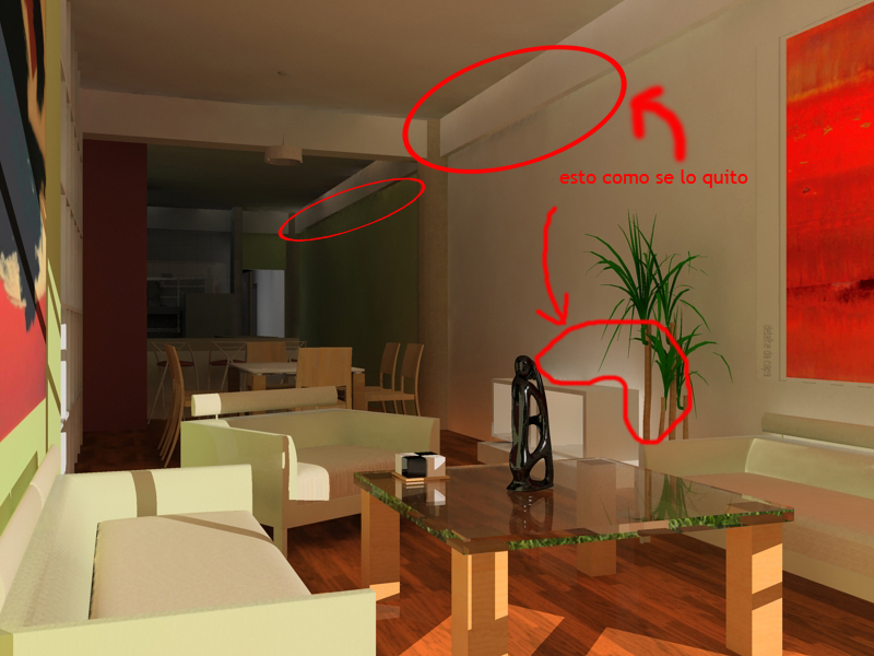

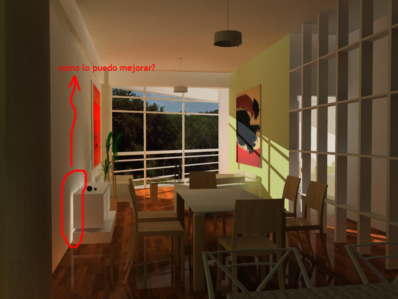

    Hola otra vez, ahora el problema es el siguiente, estoy haciendo un render y me salen una especie de manchas, y no sé cómo quitarlas, me imagino que tiene algo que ver con la iluminación ya que no la se manejar muy bien, además los reflejos de la luz de los objetos hacia las paredes, ¿cómo puedo arreglarlo, utilizo el 3dsMax con Mental Ray, ahí les dejo la imagen para que vean cuál es el problema.

    respuesta de dumdum: cuántos fotones esta emitiendo cada luz? Y que radio tiene?
    respuesta de Trompesoft: supongo que estas usando Final Gathering, ¿no? La única forma de mejorar eso es subirle el valor de los samples y ponerle unos radios más pequeños. Eso sí, esos render van a tardar mucho en renderizar. De todas formas, si puedes, pon unas capturas de los parámetros que has usado. También qué tipo de luces has puesto, si skylight o luces de área para las ventanas. Un saludo.
    respuesta de demian_israel: muchas gracias por la ayuda dumdum y Trompesoft, el problema estaba en los radios del GI ahí les dejo como quedo, es mi primer trabajo en 3dsmax, y pues sé que todavía me falta mucho por aprender y gracias a este bendito foro, gracias por existir, me han sacado de unas.

    respuesta de dumdum: pon en las ventanas una mr_ spotlight con el área que las abarque que estoy seguro que mejorar?
    respuesta de César Sáez: hola, yo las veo bien, de primeras lo que haría para disminuir el sangrado es poner un Shader Photon basic (con un gris medio en Diffuse y Specular) en el slot Photon (si no es un material Mental Ray en el apartado Mental Ray connection) de todos los materiales de la escena (o por lo menos el piso y las maderas), con eso evitas el color bleed que aporta la GI del piso y que ti? E tanto la escena (dejando sólo el color bleed que aporta el FG dándole un ligero sangrado).
    Por cierto, al foco que te comenta dumdum no olvides usarlo con atenuación (de preferencia inversa al cuadrado) para que la luz vaya perdiendo intensidad a medida que se aleja del emisor. Saludos.

    Muy buenas, estoy teniendo problemas con la luz en un render interior y agradecería un poco de ayuda. Hay algo en los materiales o en la luz que hace que se produzcan unos topues claroscuros en las paredes:
Nombre: render 1.png
Visitas: 1912
Tamaño: 3.05 MB
    El motor de render que he usado es el Mental Ray con una luz Daylight y algunas target lights fotométricas en el interior.
    El modelado lo he hecho en CAD y lo he enlazado en el proyecto de 3dsMax (he trabajado siempre de este modo y hasta ahora no me había pasado esto).
    He comprobado la rugosidad y el Bump del material de las paredes y no he conseguido quitarlo.
    ¿Alguna idea de porqué se producen estos topos? Cualquier consejo será bienvenido. Muchas gracias.
