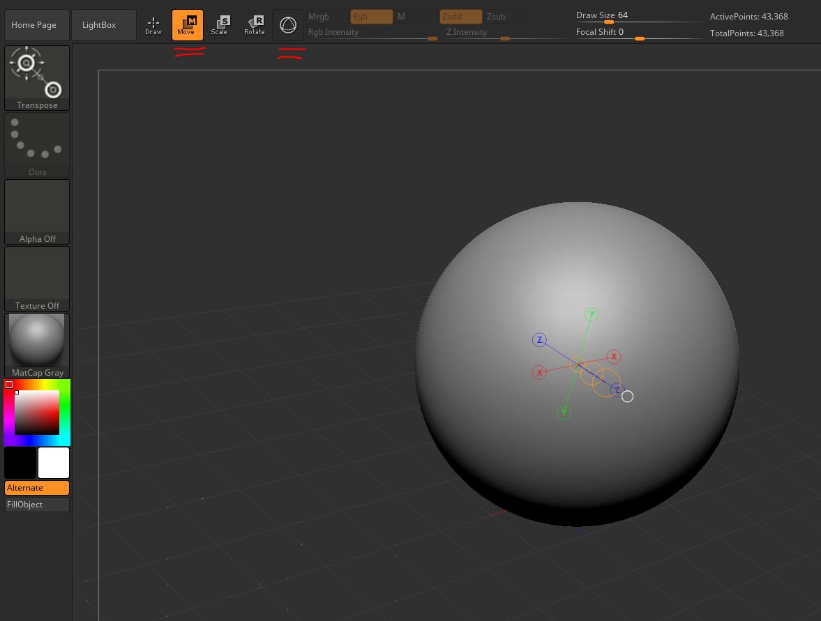

    Si nos os parece mal aprovecho este tema ya que el problema que tengo también es con el Transpose de ZBrush.
    No hay manera de que me salga la herramienta en pantalla una vez desactivo el Guizmo. Antes lo conseguí pero no sé ni como y en realidad creo que no tendría que tener dificultad según estoy viendo en un tutorías pero supongo que algo se me está pasando.
    Os agradecería si alguno de vosotros pudiera ayudarme con esto. Un saludo a todos!.
    Jul 2018
    250
    Problema de transpose herramientas curve en ZBrush
    No soy muy experto en modificaciones en el ZBrush, supongo que te refieres al antiguo método de ese gizmo raro que tenía el ZBrush.
    En la versión que yo tengo tienes que seleccionar el comando de mover y luego desactivar el gizmo para que aparezca el dichoso traspose.
    Te adjunto dos imágenes como me sale a mi:
    1 con el en modo draw (que no sale nada)
    2 con el modo move y con el gizmo desactivado. Un saludo.
