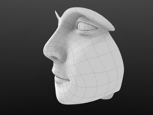

    Supongo que todos habéis visto esta joya https://www.foro3d.com/showthread.ph...829#post328829
    Es otra línea que me parece muy interesante per se. ¿cómo se hace este wire con GI y solido? Ya lo pregunte en su día, pero no encuentro el hilo.

    Supongo que todos habéis visto esta joya https://www.foro3d.com/showthread.ph...829#post328829. Es otra línea que me parece muy interesante per se. ¿cómo se hace este wire con GI y solido? Ya lo pregunte en su día, pero no encuentro el hilo.
    Este tipo de render también lo hago yo, salvando las distancias con el modelo, claro. https://www.foro3d.com/showpost.php?...5&postcount=26.

    ¿Es duplicar un material wire y a correr con Scanline o se puede hacer algo más cañero en Vray?
  9. #219
    Jan 2005
    2,445
    Vida de un maldito
    Quería decir Scanline, esto de no poder editar te juega malas pasadas.
  10. #220
    5,602
    Vida de un maldito
    Yo duplico la malla, le aplico un ligero push, y le aplico un material wire. A la original de abajo, le pongo el material sólido que quiera, y lo renderizo a la calidad que guste, Vray, Mental Ray, Scanline, con GI, sin GI, lo que sea.

    Hace poco en blendernation pusieron un ejemplo de cómo conseguir ese tipo de renders. Básicamente consiste en clonar el objeto en cuestión y asignarle un material de tipo wire. Jugando con la transparencia del wire se podían conseguir efectos majos.
    Por cierto, con Yafray no funciona.
    Aquí hay un video muy majo: http://blendernewbies.blogspot.com/2...ireframes.html.
