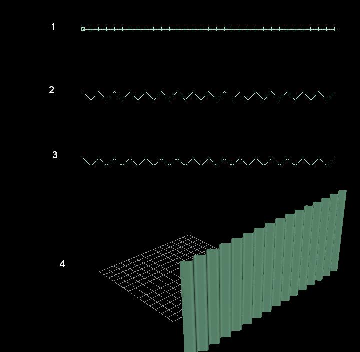

    Hola. Nigmaunomx, ¿me puedes decir como has hecho esa cortína? Por favor. ¿Es desde un Spline? Por favor, dime cómo lo has hecho, hasta el material que le has aplicado. Por favor. Saludos y gracias de antemano.
  2. #17
    Feb 2003
    281
    3dsmax Creación de la cortina
    La cortina la hice con una simple Spline.
    1, la Spline la divides en suficientes segmentos.
    2. Tomas un vértice si y nuno no y los desplasas.
    3. Seleccionas todos los vértices y les das un fillet.
    4, por último solo extruyes.
    Esta es una cortina simple.

    Las cortinas yo las hago con un plano y luego modificador wave el efecto es muy similar, y creo que puede ser más rápido, haces una, de ahí la repites y vas cambiando los parámetro tanto del plane y como del modificador wave, además puede agregar luego más modificadores, ruido, etc.
    Lo del material me viene muy bien. Saludos.
