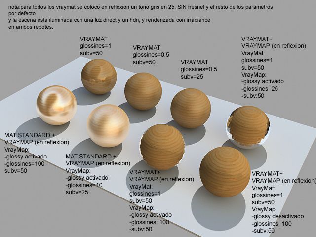

    Gracias por las respuestas, ya me ha quedado todo claro, aunque al hacer algunas pruebas me asaltaron algunas dudas.;
    -cuando agregamos el Vraymap en el canal reflexión, y con el cual luego de marcar la casilla Glossy activo las blur reflections, se refiere a los materiales standard, o a los materiales Vray? O bien para ambos casos?
    Fijaros que he hecho unas pruebas, y algo parece que no ha salido bien, especialmente al aplicarle un Vraymap a un material Vray, por ello agradecería si comentan la imagen, y corregir si he hecho algo mal o algún otro detalle que se me pueda escapar.
    Bueno eso, saludos y gracias.

    Lo puedes hacer en los dos. El Vraymap lo puedes aplicar como reflexión en un material estándar o material Vray: En este enlace tienes una compilación de materiales Vray para que te sirvan de guía. Es un archivo de materiales.mat: https://www.foro3d.com/attachment.ph...chmentid=11525 (dete-vray_compilation, (*.zip)).

    Entonces la diferencia entre el Glossy en los Vray mtl, y los Vray map es que en el primero hay una escala de 0 a 1 (y el glossiness esta activado por defecto), y en el segundo la escala es de 1 a 100 y el glossiness se puede activar o no (éste último tiene un comportamiento que se ajusta menos al mundo real).
    Y pongo la mano en el fuego que Fresnel Reflex, y reflect on backside son lo mismo.
