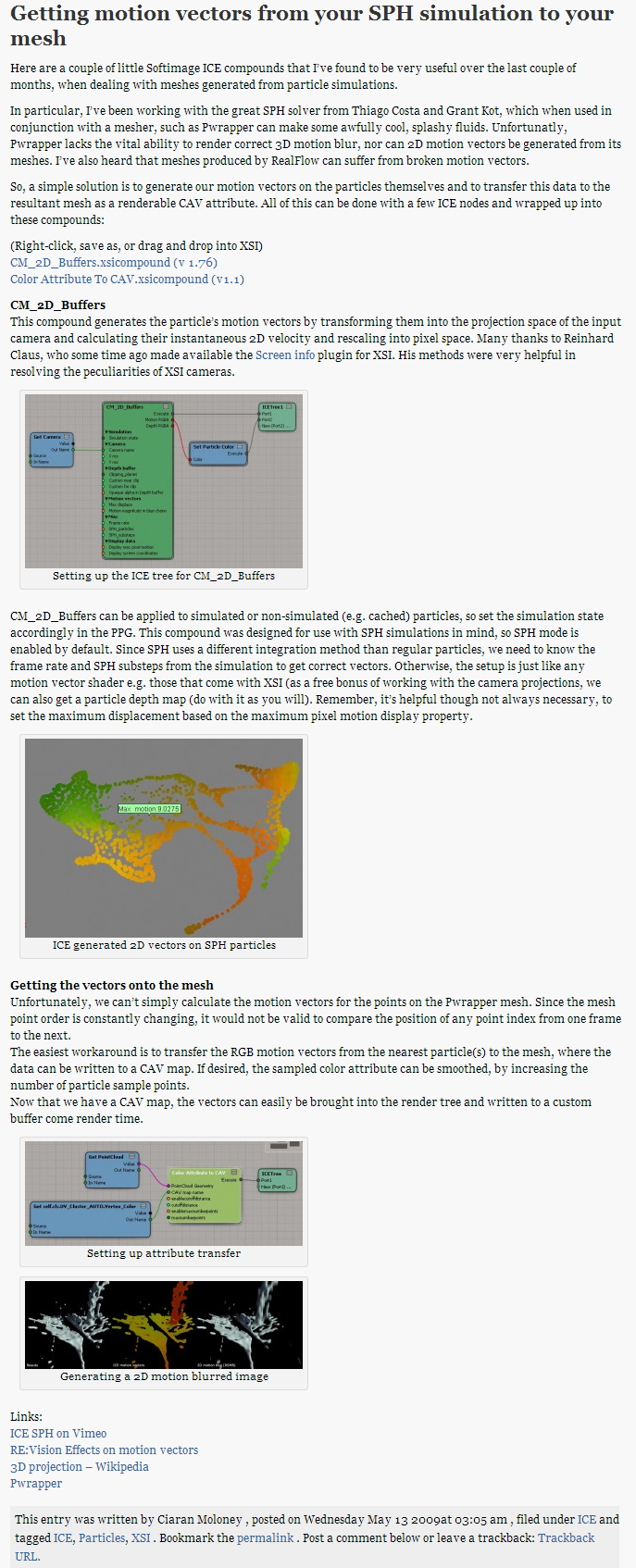

    Ciaran moloney ha creado nodos ice para generar el desenfoque de movimiento (Motion Blur) que adolecían las mallas generadas con pwrapper o Particle Flow.
    Para descargar los nodos y obtener más información, visiten el blog de ciaran moloney.
    Y ya está en desarrollo un mesher de partículas.
Nombre: Getting motion vectors from your SPH simulation to your mesh.png
